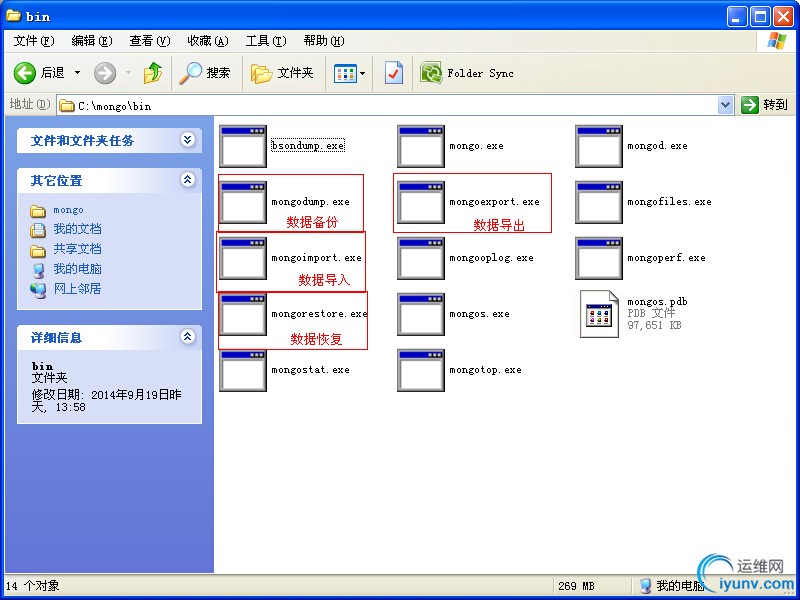

  在Mongo学习(二)中就讲到了在bin目录下有一些工具,本篇就是使用这些工具进行数据的导入导出及备份恢复。

  数据导出mongoexport
