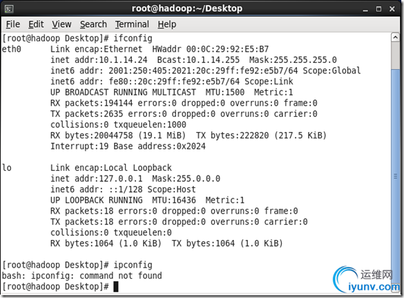

  验证:执行命令 ifconfig如图2.2所示,表示静态ip设置成功。
图 2.2

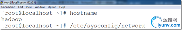

验证:重起机器 reboot -h now,之后用hostname命令查询主机名,是否为hadoop,如图2.6所示
图 2.6

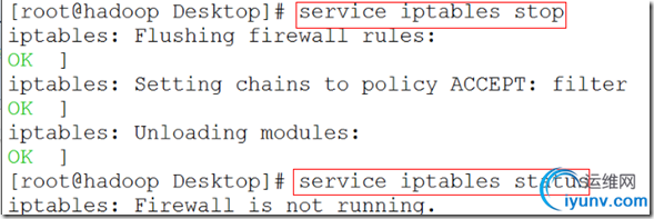

2.4    关闭防火墙
  • 执行命令 service iptables stop
  • 验证:service iptables status,如图2.9所示防火墙关闭成功
图 2.9

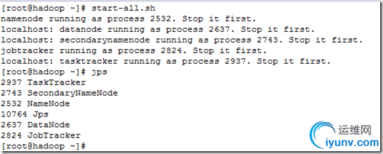

(6) 执行命令 start-all.sh 启动    执行命令    stop-all.sh 将hadoop关闭
验证:
执行命令 jps 查看java进程(5个),如图2.21所示。
JobTracker、DataNode、NameNode、TaskTracker、SecondaryNameNode
图 2.21
