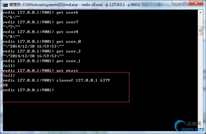

  2)我们假定端口为9001的为从,端口为6379的为主。我们在端口为9001的slave服务器上执行下面命令即可,如下图所示:
  下面我们就可以测试一下:在6379的服务器上执行 set mtest ‘qwe123’,然后在从服务器上就可以获取大该缓存值了。

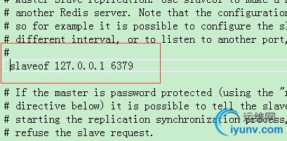

  上面的方式只是保证了在执行slaveof命令之后,redis_6380成为了redis_6379的slave,一旦服务(redis_6380)重新启动之后,他们之间的复制关系将终止。
    如果希望长期保证这两个服务器之间的Replication关系,可以在redis_6380的配置文件中做如下修改:
  打开从(9001端口)缓存配置文件并做如下修改即可:
    将
    # slaveof
    改为
    slaveof 127.0.0.1 6379
    保存退出。
     这样就可以保证Redis_9001服务程序在每次启动后都会主动建立与Redis_6379的Replication连接了。
