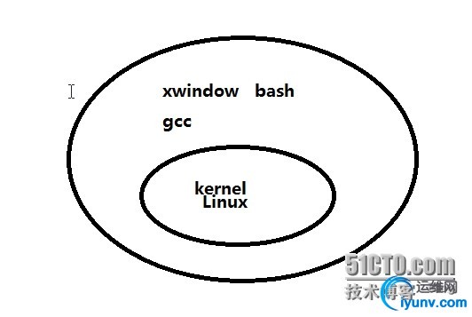

第二块
内核,操作系统,软件
内核模块操作
内核(模块)管理命令:
模块的作用:把具体功能封装好的程序。   比如,冲电宝。可以给所有手机冲电。
