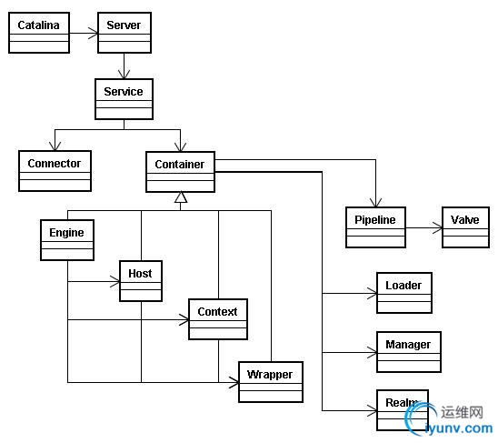

tomcat代码看似很庞大,但从结构上看却很清晰和简单,它主要由一堆组件组成,如Server、Service、Connector等,并基于JMX管理这些组件,另外实现以上接口的组件也实现了代表生存期的接口Lifecycle,使其组件履行固定的生存期,在其整个生存期的过程中通过事件侦听LifecycleEvent实现扩展。Tomcat的核心类图如下所示:
1、Catalina:与开始/关闭shell脚本交互的主类,因此如果要研究启动和关闭的过程,就从这个类开始看起。
2、Server:是整个Tomcat组件的容器,包含一个或多个Service。
3、Service:Service是包含Connector和Container的集合,Service用适当的Connector接收用户的请求,再发给相应的Container来处理。
4、Connector:实现某一协议的连接器,如默认的有实现HTTP、HTTPS、AJP协议的。
5、Container:可以理解为处理某类型请求的容器,处理的方式一般为把处理请求的处理器包装为Valve对象,并按一定顺序放入类型为Pipeline的管道里。Container有多种子类型:Engine、Host、Context和Wrapper,这几种子类型Container依次包含,处理不同粒度的请求。另外Container里包含一些基础服务,如Loader、Manager和Realm。
6、Engine:Engine包含Host和Context,接到请求后仍给相应的Host在相应的Context里处理。
7、Host:就是我们所理解的虚拟主机。
8、Context:就是我们所部属的具体Web应用的上下文,每个请求都在是相应的上下文里处理的
9、Wrapper:Wrapper是针对每个Servlet的Container,每个Servlet都有相应的Wrapper来管理。
可以看出Server、Service、Connector、Container、Engine、Host、Context和Wrapper这些核心组件的作用范围是逐层递减,并逐层包含。

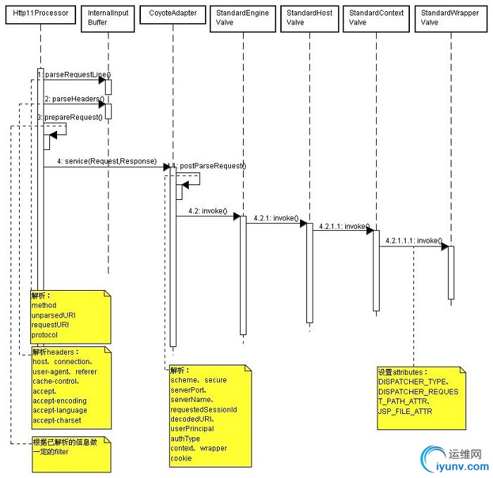

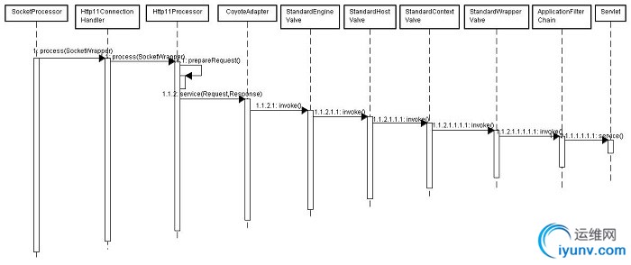

由此可得到这么一个结论:Tomcat就是通过ServerSocket监听Socket的方式来接收客户端请求的。具体代码就无需我解析了,稍微了解Java net的人都能看懂以上代码,Tomcat就是用最标准和最基础的Socket调用方法来处理网络请求的。找到处理请求的源头后下面要做的是事情就简单了,打好断点,在浏览器里请求一个最简单的Hello world,一路debug下去。一路跟下来,主流程的时序图如下所示:
从上图可知,以上过程可分解成以下三个最主要的核心点:
1、基于Http1.1协议对Socket的解析和包装
2、StandardEngineValve、StandardHostValve、StandardContextValve和StandardWrapperValve四种Valve的一路inoke。四种不同层次的Valve做了不同层次的处理和封装
3、基于责任链模式ApplicationFilterChain实现Filter拦截和实际Servlet的请求
以上三个核心点都是内容非常丰富的可研究点,会在以后几天逐一进行剖析。

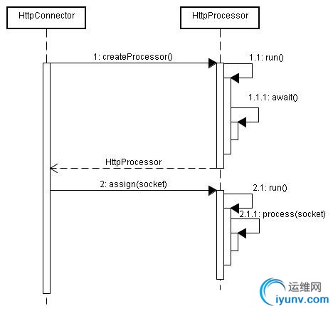

最近想实现一个可携带状态的线程池,具体需求就是池中的线程被用来处理某种信息,而此信息可视为线程所依赖的外部状态。如果用简单的线程池来实现,线程初始化时就得赋予某些信息,使得线程无法被再次利用。在看老版Tomcat的源码时,找到了答案,其实现思路主要是利用了线程的等待和唤起,HttpProcessor的实现正好基于此思路,时序图如下所示:
初始化HttpProcessor线程时,没法赋予所需的Socket对象,因为如果在初始化阶段就赋予Socket会导致此线程没法回收用来处理其他Socket。因此,在HttpProcessor的run阶段,先把线程给wait住,具体在await方法里体现,代码如下所示:

当HttpConnector调用HttpProcessor.assign(socket)方法时,会给此线程赋予Socket对象,并唤起此线程,使其继续执行,assign方法的源码如下所示:

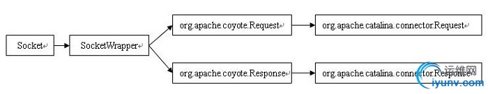

四、Request和Response处理的全过程
从Tomcat源码分析(二)可知,用户的一个请求会经过n个环节的处理,最后到达开发人员写的Servlet,传给Servlet也就是HttpServletRequest和HttpServletResponse,因此可以认为这一路走下来无非就是把最原始的Socket包装成Servlet里用到的HttpServletRequest和HttpServletResponse,只不过每个环节完成的包装功能和部分不一样而已,信息流如下图所示:

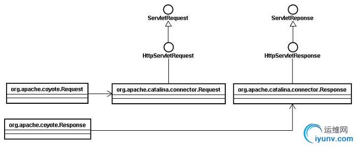

其中,Request与Response的类图如下所示:
org.apache.coyote.Request和org.apache.coyote.Response是Tomcat内部使用的,不提供给开发者调用,类是final类型的。下面结合一次完整请求的时序图来看看从Socket到org.apache.catalina.connector.Request的加工过程:
由上图可见,Request的解析和加工过程不是在一个方法里搞定,而是信息流动过程中逐步解析的,不同层次的处理器解析不同层次的信息,在解析过程同时做了些判断和拦截的工作,比如当发现是要访问WEB-INF的资源,会直接返回错误给客户端等等。
