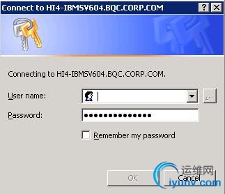

  上午还好好可以访问的ASP.NET站点,下午做过一次更新,再访问时,就总是弹出要输入服务器用户名密码对话框(如下图)

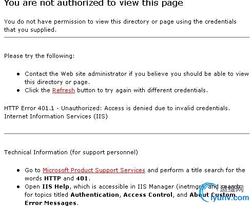

  如果输入正确,确认三次后,页面报下面的错误:

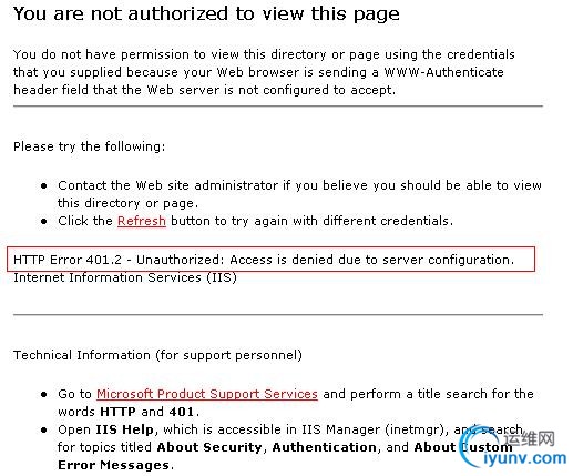

  如果不输用户名密码,直接Cancel,则报下面的错误:
