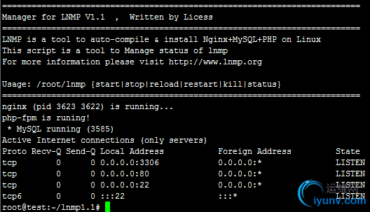

  3、安装完成
如果显示如下界面:
Nginx、MySQL、PHP都是running,80和3306端口都存在,说明已经安装成功。
