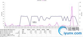

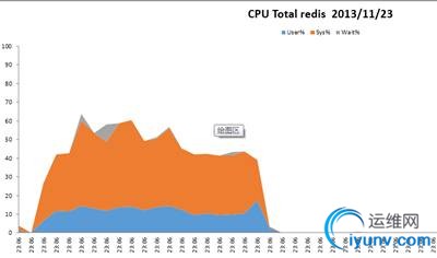

优化之前的系统资源CPU利用率及平均负载情况,如下图2所示:
图2
load average: 0.51, 0.30, 0.12指的是 系统负载,即任务队列的平均长度,三个数值分别为 1分钟、5分钟、15分钟前到现在的平均值。
Cpu(s): 0.1% us 用户空间占用CPU百分比
0.2% sy 内核空间占用CPU百分比
0.0% ni 用户进程空间内改变过优先级的进程占用CPU百分比
99.3.0% id 空闲CPU百分比
0.4% wa 等待输入输出的CPU时间百分比
Mem 和 Swap 中的buffers和cached分别指用作内核缓存的内存量及缓冲的交换区总量

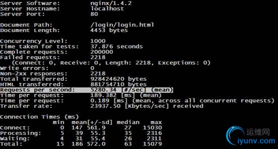

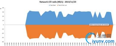

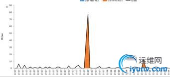

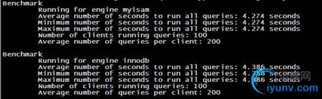

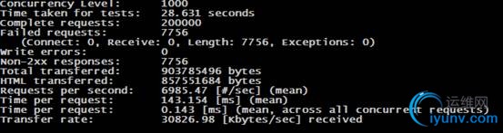

优化之前的web并发负载情况,如下图3所示:模拟1000个客户端发送200000个请求,每分钟并发 5280.34,并且出现大量TIME_WAIT
图3

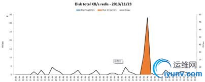

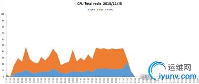

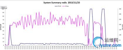

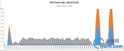

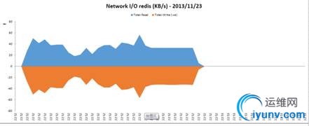

20万并发资源消耗情况如下图4 所示:
系统资源使用情况CPU 和 IO
CPU
磁盘
网络
图4

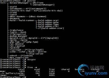

1优化linux 启动项
  使用ntsysv工具将不需要的服务关闭
优化启动服务之前的内存使用情况:使用了 275M
图5
   进行优化,默认启动服务可以只保留以下六项必要服务:
iptables sshd crond syslog network messagebus
同时也要保留 nginx、mysql、php默认启动
系统服务解释请参考我的这篇文章:http://www.iyunv.com/buffer/p/3386346.html
优化之后内存使用情况,使用了224M,节省了近50m内存,不要小看这50M内存,关键时候可以起很大作用
图6

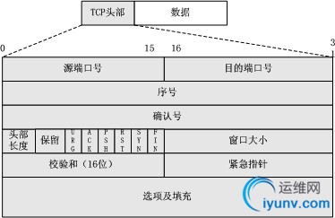

3.1 内核调优——调整TIMEWAIT,解决出现大量TIMEWAIT问题
在调整TIMEWAIT参数之前,先解释一下tcp链接请求和tcp关闭请求中的报文响应流程。如图7所示为一个完整的数据报格式。

重新通过 ab.exe 模拟1000个客户端发起200000个并发请求,然后统计linux tcp等待TIMEWAIT个数 netstat -tnp | awk '{print $6}' | sort | uniq -c ,结果如下图11:
图11
从图11中可以看出,链接等待数大量降低,节省了资源。
但是此时并发量,还是在6000多,没什么提升,这是为什么呢?

重新通过 ab.exe 模拟1000个客户端发起200000个并发请求,然后统计linux tcp等待个数 netstat -tnp | awk '{print $6}' | sort | uniq -c ,结果如下图13:
图13
看一下系统各项性能指标,如图14所示:
系统整体CPU 及 IO
CPU
磁盘
网络
图14

    再次通过 ab 模拟1000个客户端发起200000个并发请求,然后统计linux tcp等待个数 netstat -tnp | awk '{print $6}' | sort | uniq -c ,结果如下图15:
图15
看一下系统资源利用情况,如下图16所示:
系统整体CPU及IO
CPU
磁盘
网络
图16
由以上结果可见,优化之后并发达到1.1万多。并且TIMEWAIT数量大大减少,性能有明显提升。

    在开始优化之前先测试一下当前mysql并发情况及系统资源消耗情况。用mysql自带的并发测试工具,测试myisam及innodb引擎,开启100个并发分别写入20000条数据并且查询20000次。统计消耗时间及系统资源使用情况。
    下图19结果展示了分别读写myisam和innodb效率:
图19
下图20是对应的资源消耗情况:
系统整体CPU及IO
CPU
磁盘
内存
图20
通过结果可以看出mysql占用内存太高。写入2万次myisam引擎平均需要2秒钟,innodb平均需要70秒钟,写入时瓶颈出现在IO。读取2万次 两种引擎需要时间相当,4.3秒左右,读取瓶颈出现在CPU。

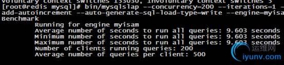

    分别并发100,200,写入10万次,统计系统资源使用情况,如图21所示:
bin/mysqlslap --concurrency=100 --iterations=1 --number-int-cols=4 --number-char-cols=35 --auto-generate-sql --auto-generate-sql-add-autoincrement --auto-generate-sql-load-type=write --engine=myisam --number-of-queries=100000 --debug-info --verbose -uroot -predis123
并发100系统整体CPU及IO            并发100空闲内存
并发200系统整体CPU及IO            并发200空闲内存
图21
由上图资源使用情况可见,myisam写入的主要瓶颈在系统CPU和IO,所以通过配置参数来做写入优化提升空间有限,这时候就得考虑做数据库集群了。

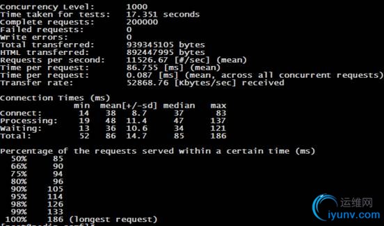

    重启nginx ,并发1000发送10万个请求,统计执行效率及系统资源消耗情况。如下图27所示。
图27
由测试结果可知,优化之后并发达到 6004.95个。系统CPU及IO利用率也比较合理,内存占用较小,整体比较理想。
