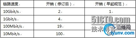

生成树路径开销
生成树路径开销是以路径中的所有链路的带宽为基础而累积的总路径开销。

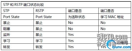

对于采用生成树的交换机的每个2层端口,将工作在5中状态之一:
1.  堵塞(blocking):只监听bpdu报文,不能转发,学习和接收MAC地址。
2.  监听(listening):丢弃所有帧,不能学习MAC地址只能接收和处理bpdu报文进行STP计算 20S。
3.  学习(learning):丢弃所有帧,能学习MAC地址 接收和处理bpdu报文 15s。
4.  转发(forwarding):正常状态 能转发数据帧 能学习MAC地址 接收和处理bpdu报文15s。
5.  禁用(disenable):禁用状态下不参不生成树并且不能转发数据帧。

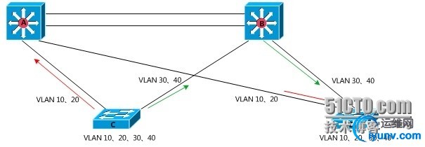

PVST+(增强的按VLAN生成树)
PVST+为每个VLAN维护一个单独的生成树实例,默认情况下每个配置的VLAN都将运行单个生成树。Cisco交换机允许以每个VLAN为基础来启动或禁用STP,PVST+能够以每个VLAN为基础提供负载均衡。
增强的按VLAN的生成树
A,B 为VLAN10,20,30,40 分别维护一个STP 实例,使得交换机C 上VLAN 10,20 去往交换机D VLAN10,20 的流量通过交换机A使得交换机C 上VLAN 30,40 去往交换机D VLAN30,40 的流量通过交换机B,将不同的流量分配到不同的交换机上实现了STP 并实现了负载均衡。

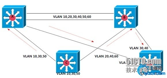

PVST 配置步骤:
1. 启用生成树 Switch(config)#spanning-tree vlan vlan-list
2. 配置根网桥 Switch(config)#spanning-tree vlanvlan-list root primary |secondary
3. 修改网桥优先级 Switch(config)#spanning-tree vlan vlan-list prioritybridge-priority
4. 修改端口成本 Switch(config)#spanning-tree vlan vlan-list cost cost
5. 修改端口优先级 Switch(config)#spanning-tree vlan vlan-list port-priority priority
6. 配置上行速链路 Switch(config)#spanning-tree uplinkfast
7. 配置速端口 Switch(config-if)#spanning-tree portfast
8. 查看生成树配置 show spanning-tree
9. 查看VLAN 生成树详细信息 show spanning-tree vlan vlan-id detail
Eg:
SwitchA#showrunning-config
hostname SwitchA
spanning-tree modepvst
spanning-tree vlan10,30,50 priority 24576
spanning-tree vlan20,40,60 priority 28672
interfaceFastEthernet0/1
switchport trunkallowed vlan 10,30,50
switchport trunkencapsulation dot1q
switchport mode trunk
interfaceFastEthernet0/2
switchport trunkallowed vlan 20,40,60
interface GigabitEthernet0/1
switchport trunk allowed vlan 10,20,30,40,50,60
switchport trunk encapsulation dot1q
interface GigabitEthernet0/2
SwitchB#show running-config
hostname SwitchB
spanning-tree mode pvst
spanning-tree vlan 20,40,60 priority 24576
spanning-tree vlan 10,30,50 priority 28672
interface FastEthernet0/1
switchport trunk allowed vlan 10,30,50
interface FastEthernet0/2
switchport trunk allowed vlan 20,40,60
switchport trunk allowed vlan10,20,30,40,50,60
