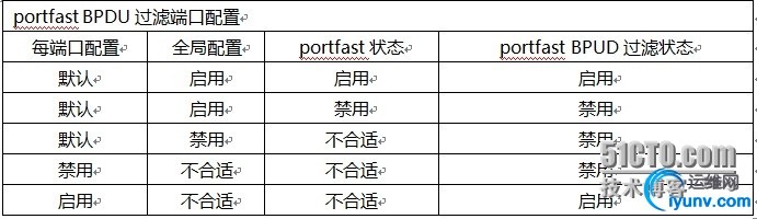

BPDU filtering
bpdufiltering可以过滤掉在接口上发送或受到的bpdu,这就相当于关闭了接口上的stp,将会引起环路的可能。对于配置了portfast特性的端口,它们通常连接的是主机设备,主机设备不需要参与stp,通过使用BPDU过滤功能将能够防止向主机设备发送不必要的bpdu。
bpdu filtering二种配置:
接口模式开启:可以过滤掉任何收到和接受的bpdu;
全局模式开启:只能在开启portfast的接口上过滤bpdu,并且只能过滤掉发生的bpdu,不能过滤收到的bpdu;
Spanning-tree portfast bpdufilter default
验证bpdu过滤配置:showspanning-tree summary totals
如果在与启用BPDU过滤的相同接口上启用BPDU防护那么因为BPDU过滤优先级高于BPDU防护,所以bpdu防护将不起作用

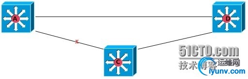

Uplinkfast
如果存在一条或更多条冗余的第2层链路,那么uplinkfast能够在直接的链路故障后提供快速收敛。Uplinkfast以各个vlan为基础将接口定义为上行链路组;在任意时刻只能存在一个处于转发状态的接口,当链路发生故障时uplinkfast直接到转发状态,而无需经历监听和学习状态,切换过程5秒钟内完成。
当交换机检测到A-C的链路发生故障时,通过配置uplinkfast将解除阻塞交换机C上的堵塞端口,并且将其过渡到转发状态,而无需经历监听状态和学习状态,该切换过程在5s之内完成。
为了增强STP的扩展能力,uplinkfast特性也能抑制通常发往根网桥的TCN消息。交换机发送伪多播帧,它能够代理连接到根网桥的设备mac地址,进而便于上游交换机将mac地址表从发生故障的链路立即移动到新的端口,这种简单而有效的机制将能够更新发生故障的路径上转发条目,并且不会对其他条目产生影响。

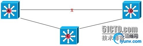

Backbonefast
Backbonefast是对uplinkfast特性的一种补充,尽管uplinkfast能够对直接到分布层的链路上发生的错误进行快速的响应,但无助于主干核心中的间接故障,Backbonefast可以降低默认的收敛时间由默认的50s降低到30s。
当配置Backbonefast时要求网络中的每台交换机都启用Backbonefast。
次级BPDU:交换机从同时标识为根网桥和指定网桥的指定交换机中接收到的BPDU。当交换机接收到次级bpdu时,它将指明此交换机的一条非直连链路发生了故障,也就是指定交换机丢失了到达根交换机的连接。
如果接收到次级BPDU的交换机拥有到达根交换机的替代路径,那么它将使用替代路径来发送RLQ BPDU(根链路查询BPDU).RLQ通过中间交换机向根交换机进行传播,并且根交换机将最终进行响应。如果响应的根交换机就是最初的根交换机那么负责检测间接链路失效的交换机将认定根交换机任然处于活跃状态。对于接收到次级BPDU的端口,交换机将立即跳跃到监听状态,当发生主干链路失效时这种过程能够加快收敛的速度。
Eg:
如图所示中当链路AD发生故障时,对于交换机AD立即检测到链路处于down状态,为了能够是网络可以自我恢复交换机C上的阻塞端口将进入转发状态,因为链路AD没有 直接连接到交换机C在STP的正常规则之下,除非最大寿命设置的时间到期,否则交换机C将不会在链路CD中开始发送任何BPDU.

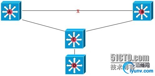

Root guard
在网络发生异常的期间,根防护能够有助于避免第2层的环路。根防护能够牵制让接口成为指定端口,进而能够防止周围的交换机成为根交换机。如果网桥在启用根防护的端口上接受到上级bpdu那么端口将进入“不一致根“的stp状态,并且交换机不会从这个端口转发流量。
在如图示的网络中,当交换机D连接到交换机C的时候,他将参与stp,如果交换机D的优先级是0或者低于当前根网桥的优先级的数值,那么交换机D将成为VLAN的根网桥,若D作为根那么将导致连接两台核心交换机的吉比特以太网进入堵塞状态。
当前的设计是建议在A,B,C上启用根防护特性:
交换机A:所有接入端口;
交换机B:所有接入端口;
交换机C:所有接入端口;
在这种配置中,当交换机C接受到更好的BPDU的时候,它将把连接到交换机D的端口进行阻塞。

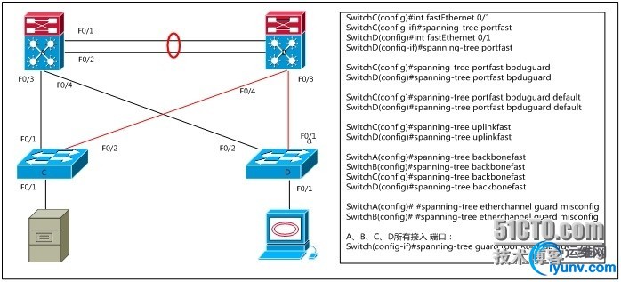

Eg:
