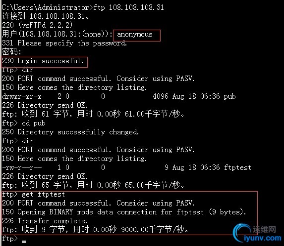

vsftpd.conf默认是开启匿名登录的,不信你看
# Allow anonymous FTP? (Beware - allowed by default if you comment this out).
anonymous_enable=YES
如果没开启请把注释取消
默认情况下,匿名的家目录在/var/ftp/pub目录下
在windows宿主测试,发现如何都是未连接,后来发现时iptables on了
最终可以登录,也可以下载
在图形界面也是ok的

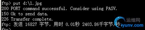

不过你可能想到,不能上传文件,原因是未开启权限
解决办法是在vsftpd.conf添加几行,顺便咱们修改下家目录
#ano's directory
anon_root=/var/liuliancao
把如下功能打开,也可以自己写哈
anon_upload_enable=YES
anon_mkdir_write_enable=YES
可以上传
可以创建文件夹
删除就不行,当然也用不到,毕竟不是一个安全的配置。

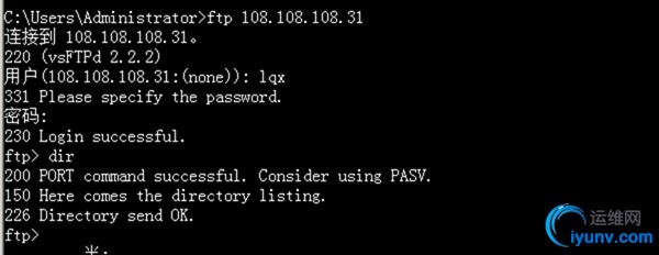

使用本地用户登录
此时就建议禁用anonymous了,一般公司肯定不会开启anonymous
所以在vsftpd.conf的anonymous_enable=YES改为NO,此时即关闭了匿名
默认情况下是允许所有本地用户登录,当要分别考虑授权的时候,就得启动ftp_users(你可以看看里面的内容)文件
默认情况:
使用本地用户可以在外网登录,root除外,这个通常是由列表确定
默认情况下,
在配置文件的结尾有这行
userlist_enable=YES    #使用userlist,且userlist上的全部不给登录
userlist_deny=YES       #在使用userlist情况下,列表中的用户被拒绝
如果
userlist_deny=NO
则userlist指定的是允许的用户,当然如果你不想考虑这些,那么就把你讨厌的人拉入ftpusers这个黑名单吧
我建议使用userlist_enable=YES  userlist_deny=NO组合,这样,ftpusers放黑名单,userlist放白名单,这样更安全点

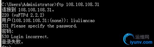

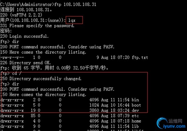

当我在ftpusers放置liuliancao时,对于liuliancao和lqx两个用户

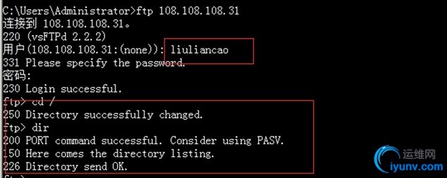

而此时进入的是用户的家目录,由于刚建的用户没有文件,所以这样,不信可以试下,但是此时用户可以cd到根,显然不符合安全性,所以这里建议要设置chroot,把用户绑定在其家目录下
所以修改如下几行,先别改,咱们分析下
chroot_local_user=YES
这里的YES指的是什么呢?
首先是启用一个特殊的列表,其次是默认所有用户都限制在家目录中,但列表时特殊名单,不被限制
如果是NO呢
也启用那个特殊的列表,但是默认所有用户不限制在家目录中,
那思考下,此时我有两个用户,一个liuliancao,一个lqx,我把chroot_local_user设为NO,那个特殊的列表中有liuliancao,没有lqx,此时谁会被限制在家目录中?
肯定是黑名单liuliancao会被限制,^_^
测试下,我修改了下这几行文件
chroot_local_user=NO
chroot_list_enable=YES
# (default follows)
chroot_list_file=/etc/vsftpd/chroot_list
在chroot_list增加了liuliancao
结果为:
一般情况肯定设置chroot为YES哦,毕竟为了安全着想啊

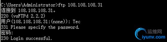

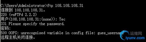

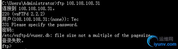

登录发现报错
在网上看到这篇博文,挺好的,http://www.it165.net/admin/html/201305/1296.html,当然我建议你要检查你的user_list究竟是允许还是不允许用户登录,最好的办法就是控制变量

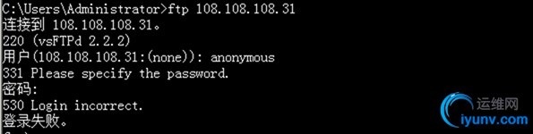

结果我重新生成了以下就行了,然后接着报错
看来我输错了
修改下配置文件
就好了

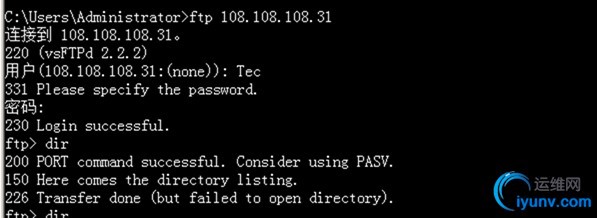

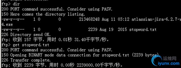

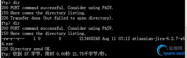

但是不可以dir
发现我的Tec家目录居然是root创建的,所以修改家目录属主就好了
# chown Tec:Tec /var/ftp/Tec
下面测试下功能是否完整
Tec:
可以下载
不可以上传和创建目录

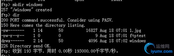

对于Ball:
可上传,下载,创建目录
