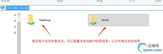

通过windows客户端访问测试结果如下,成功访问共享目录:
由于tools目录暂时没有给hadoop用户写权限,所以暂时无法再该目录下新建文件,需先修改tools目录的访问权限:
[iyunv@johntest samba]# setfacl -m u:hadoop:rwx /share/test/  #给用户hadoop设置facl权限,使得对test目录具有读写执行权限。
