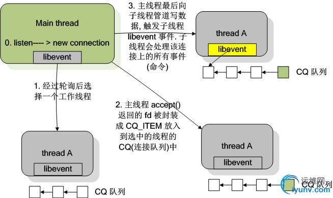

工作线程管理和线程调配方式
  在thread_init(),setup_thread()函数的实现中, memcached 的意图是很清楚的. 每个线程都有自己独有的连接队列, 即 CQ, 注意这个连接队列中的对象并不是一个或者多个 memcached 命令, 它对应一个客户! 一旦一个客户交给了一个线程, 它的余生就属于这个线程了! 线程只要被唤醒就立即进入工作状态, 将自己 CQ 队列的任务所有完完成. 当然, 每一个工作线程都有自己的 libevent 事件中心.
  很关键的线索是thread_init()的实现中, 每个工作线程都创建了读写管道, 所能给我们的提示是: 只要利用 libevent 在工作线程的事件中心注册读管道的读事件, 就可以按需唤醒线程, 完成工作, 很有意思, 而setup_thread()的工作正是读管道的读事件被注册到线程的事件中心, 回调函数是thread_libevent_process().thread_libevent_process()的工作就是从工作线程自己的 CQ 队列中取出任务执行, 而往工作线程工作队列中添加任务的是dispatch_conn_new(), 此函数一般由主线程调用. 下面是主线程和工作线程的工作流程:

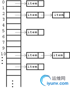

存储容器
  memcached 是做缓存用的, 内部肯定有一个容器. 回到main()中, 调用assoc_init()初始化了容器--hashtable, 采用头插法插入新数据, 因为头插法是最快的. memcached 只做了一级的索引, 即 hash; 接下来的就靠 memcmp() 在链表中找数据所在的位置. memcached 容器管理的接口主要在 item.h .c 中.

  每个连接都会建立一个连接结构体与之对应. main()中会调用conn_init()建立连接结构体数组. 连接结构体 struct conn 记录了连接套接字, 读取的数据, 将要写入的数据, libevent event 结构体以及所属的线程信息.
  当有新的连接时, 主线程会被唤醒, 主线程选定一个工作线程 thread0, 在 thread0 的写管道中写入数据, 特别的如果是接受新的连接而不是接受新的数据, 写入管道的数据是字符 'c'. 工作线程因管道中有数据可读被唤醒,thread_libevent_process()被调用, 新连接套接字被注册了event_handler()回调函数, 这些工作在conn_new()中完成. 因此, 客户端有命令请求的时候(譬如发起 get key 命令), 工作线程都会被触发调用event_handler().
  当出现致命错误或者客户命令结束服务(quit 命令), 关于此连接的结构体内部的数据会被释放(譬如曾经读取的数据), 但结构体本身不释放, 等待下一次使用. 如果有需要, 连接结构体数组会指数自增.

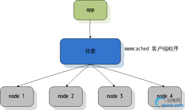

memcached 的分布式
  memcached 的服务器没有向其他 memcached 服务器收发数据的功能, 意即就算部署多个 memcached 服务器, 他们之间也没有任何的通信. memcached 所谓的分布式部署也是并非平时所说的分布式. 所说的「分布式」是通过创建多个 memcached 服务器节点, 在客户端添加缓存请求分发器来实现的. memcached 的更多的时候限制是来自网络 I/O, 所以应该尽量减少网络 I/O.
