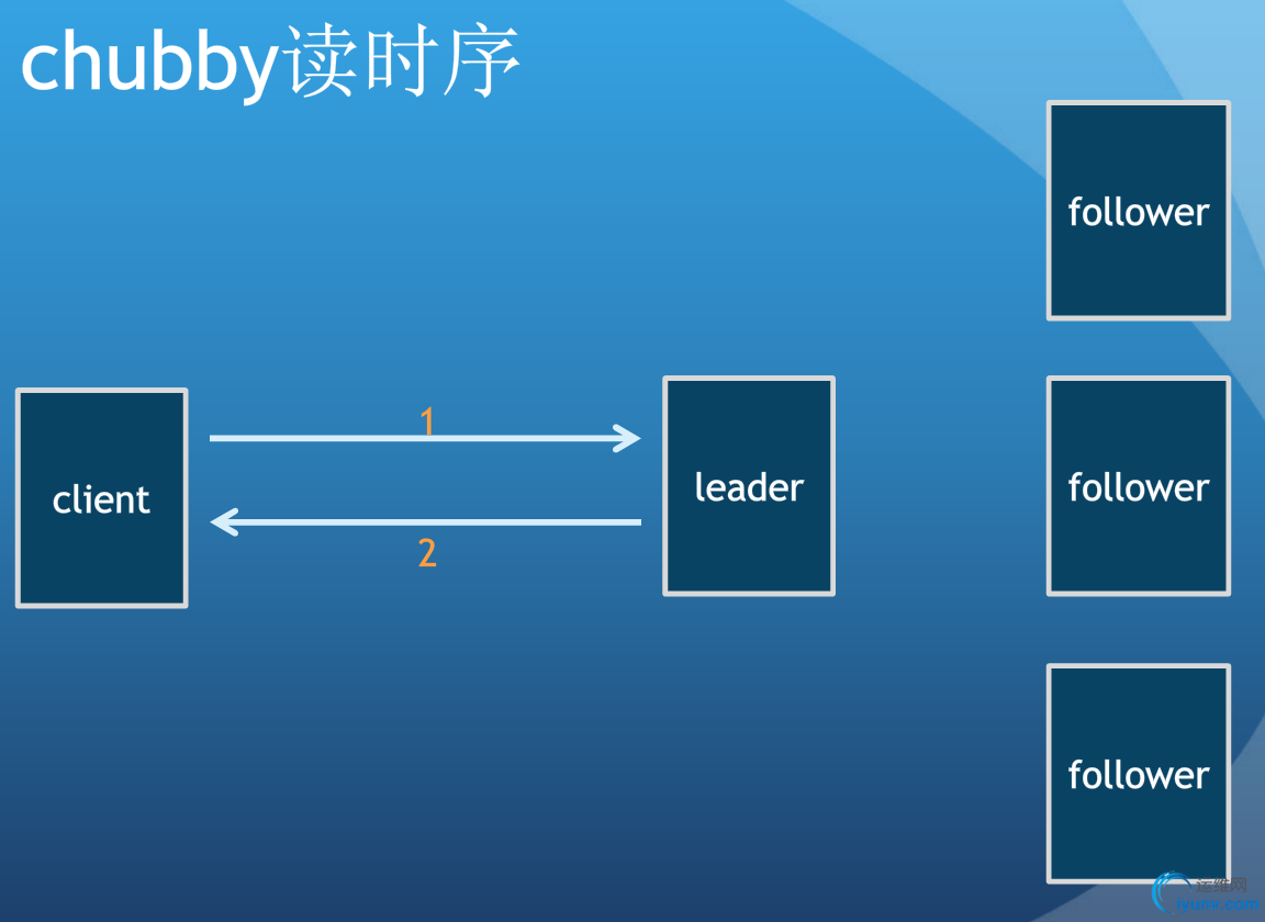

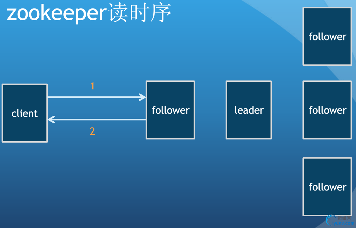

  zookeeper 的选主过程使用paxos,数据复制使用Zab(zookeeper atom broadcast).
  Zab是为主备系统设计,集群机器越多,写性能会有所降低、读性能得到水平扩展。一致性的前提都有一定的限定条件,一般从Follower直接读取数据,虽不保证最新,但在其应用领域配置、分布式事务等业务上看已经是强一致性了。zookeeper 并不适合需要大量写操作的系统。

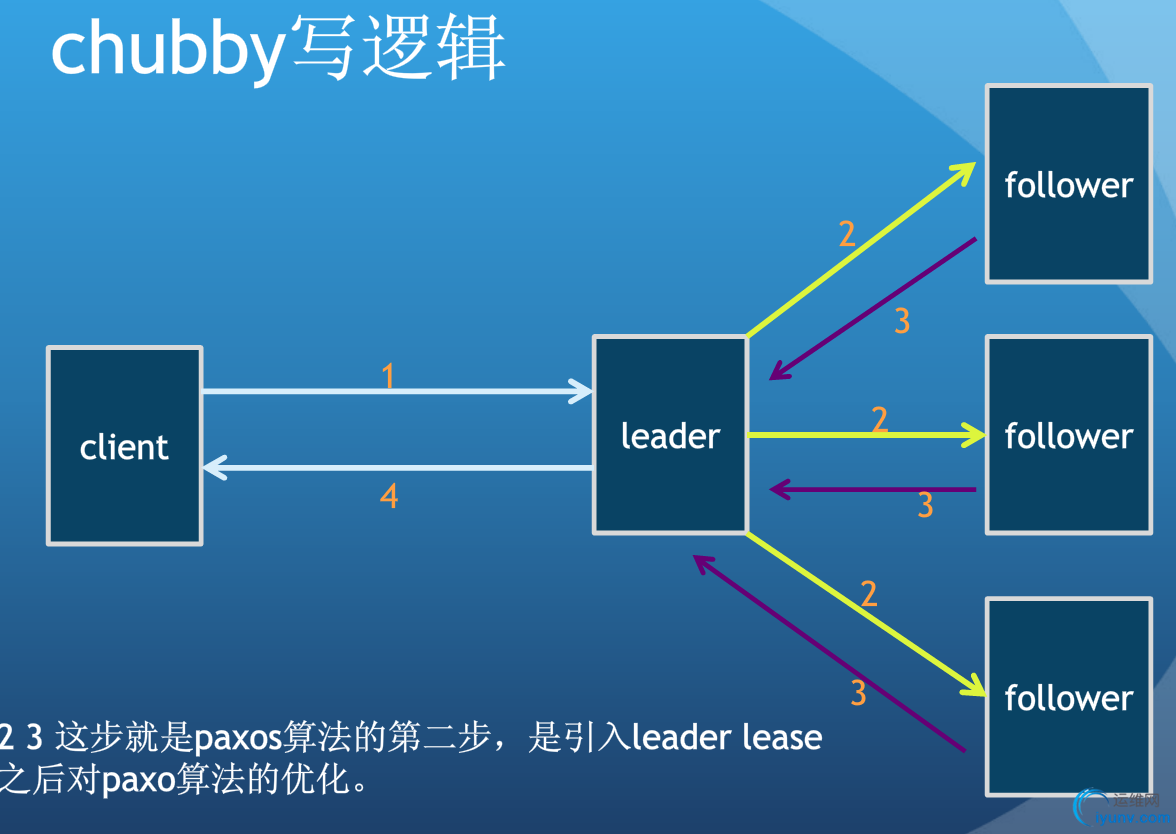

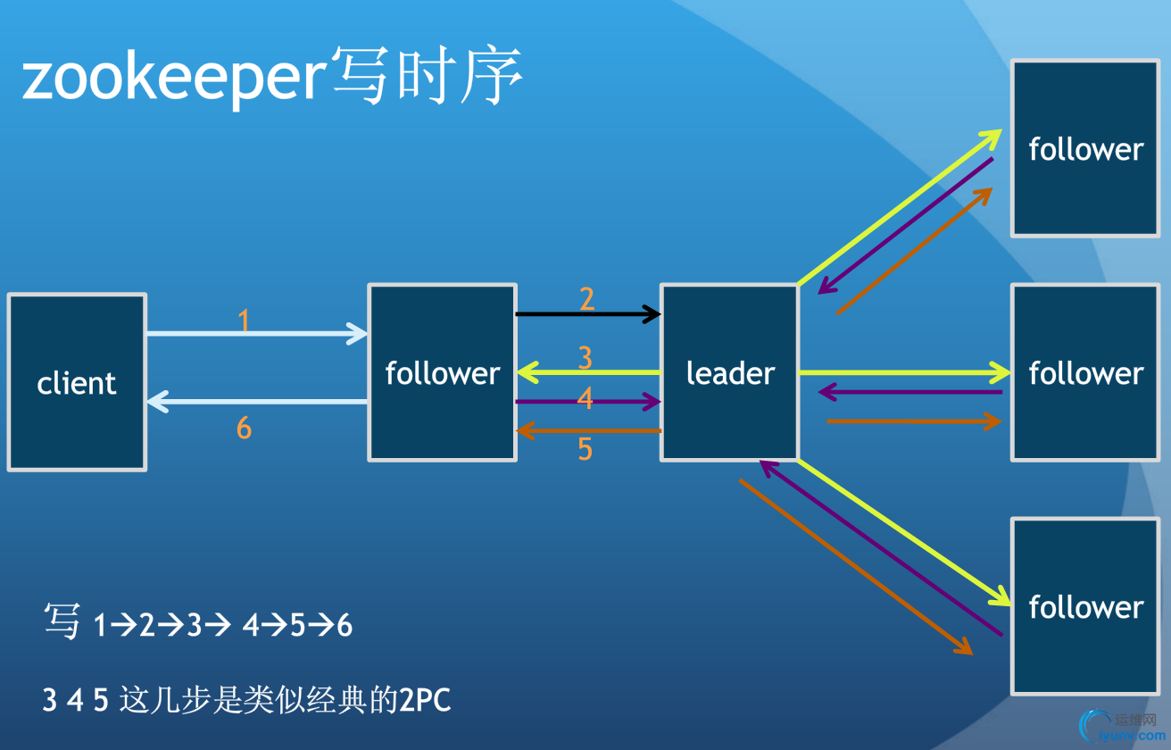

  为啥用Zab 而不是paxos?
  从Zookeeper 提供API看,写操作需要先获取Txid,写冲突由业务层重新获取Txid重试,也就是说每个操作都包含隐形事务性,有事务让zookeeper有更多的应用场景。这也就要求同步协议保证因果顺序性。paxos是无法保证多个写之间因果顺序,要实现的话只能串行执行,效率低而不可行。
  当然也可基于paxos,通过多个操作,从业务层面上实现zookeeper事务功能,但zab 这么设计要高效很多。

  Zab does not need this workaround. Zab replicas can concurrently agree on the order of multiple state updates without harming correctness. This is achieved by adding one more synchronization phase during recovery compared to Paxos, and by using a different numbering of instances based on zxids.

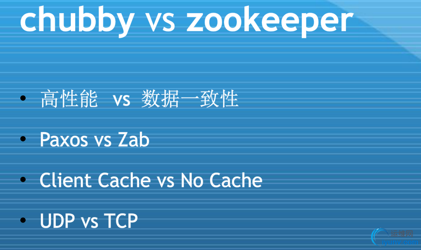

  Chubby VS Zookeeper:
  zookeeper 比chubby提供更强数据一致性性(因果顺序),性能也会差一些。chubby 没有开源,但从其论文看出,zookeeper 很多设计多从chubby中借鉴的,zookeeper是增强版。
