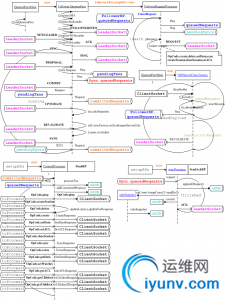

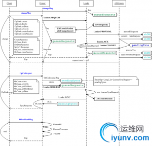

  从上文线程视图中消息、队列的交互处理过程,我们可以提取出ZooKeeper的消息协议。 下图总结了ZooKeeper的消息流向:
  从图中可以看出。对于写操作来说,Server间达成一致的过程其实是一个类似两阶段提交协议的过程:先给所有Voter发送Proposal消息,接收到过半的ACK后就认为更新可以通过,给所有essemble成员发送Commit消息(对Observer发送的其实是INFORM消息):
  在2N+1个voter的集群中,小于等于N个Voter失败的情况下,仍然能处理下去:
  Zookeeper最特别的一点是,Leader在发送PROPOSAL消息之前,和Follower接收到PROPOSAL消息之后,都会立即将消息记录到日志中。这样在收到过半的ACK之后,既可以确认消息已经在过半的server中保存过了。即使之后的Commit消息发送失败,也在事实上通过了消息。丢失commit消息的follower会在下一个事务中发现这一点,并自动退出。通过重启来重新取得一致性。(这里似乎没有看到自动重启的机制。。。)
