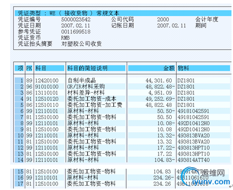

OK,现在来分析下这个凭证。
DZ1801入库价值是采用标准价格,仔细看看,付给vendor的外包费(48822.48) +消耗材料费用(50.50+10.08+13.32+17.22+104.83+234.26=430.21),这相当于总的外包成本投入(48822.48+430.21=49252.69),产出是44301.60,PPV差异是175.33,(必须在后台进行定义Price Differences for Subcontract Orders at Goods Receipt才能实现差异的计算)这样就记录下外包差异。
Item
科目
OBYC科目分配
备注
12420100
BSX
即外包料DZ1801对应valuation在BSX里分配的科目
91010100
WRX
普通的GR/IR科目
12510120
BSV
外包产出可根据不同valuation class给不同科目,有的企业直接使用和工单产出(生产成本产出)相同的科目,外包业务多分开较好.
12510110
FRL
External activity即外包作业费用,付给Vendor的外包费
12110101
BSX
同1,表示原材料存货科目
12510100
GBB/VBO
外包物料的消耗,在此采用的是和普通工单相同的生产成本投入科目,如需要,可使用外包成本投入科目
