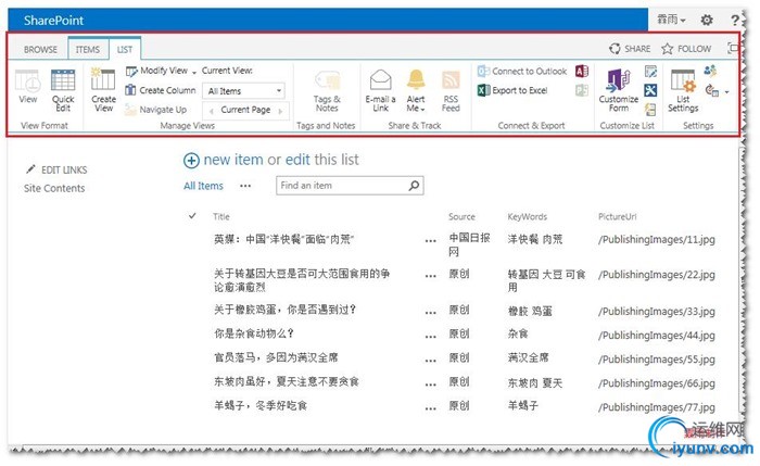

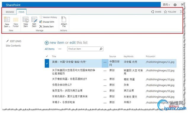

  1、默认情况下,List的Ribbon菜单有Item和List两个部分,如下图:
  2、List的Ribbon菜单,List选项卡,这里面普通用户基本不需要;

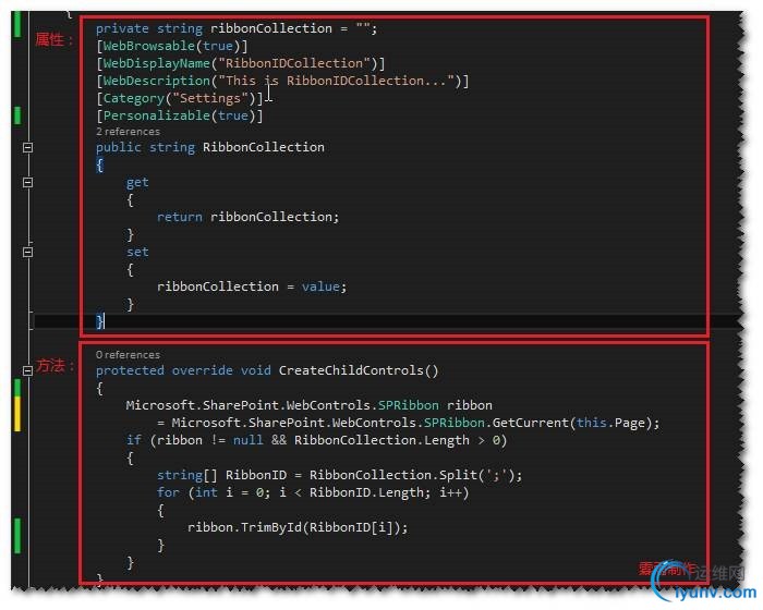

  4、添加属性RibbonCollection,用来保存隐藏的Ribbon的id,多个用半角分号区分;然后添加隐藏菜单的方法,如下图:

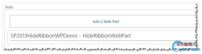

  5、在需要隐藏的页面,添加我们的webpart,如下图:

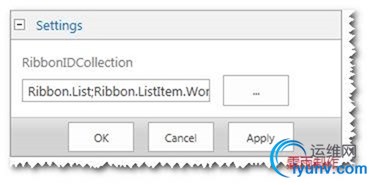

  6、在 我们webpart的设置里,添加需要隐藏的Ribbon ID,如下图:

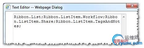

  7、详细看Ribbon ID,多个用半角分号分隔;

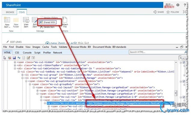

  9、查看Ribbon ID,通常我们可以通过微软的文档查看;同时,我们也可以使用F12在页面上查看,如下图:
  类似Ribbon.ListItem.Manage.ManagePermissions-Medium这样的,我们需要去掉最后的Medium,这个只是代表菜单的大小,前面的部分就是Ribbon Id;
