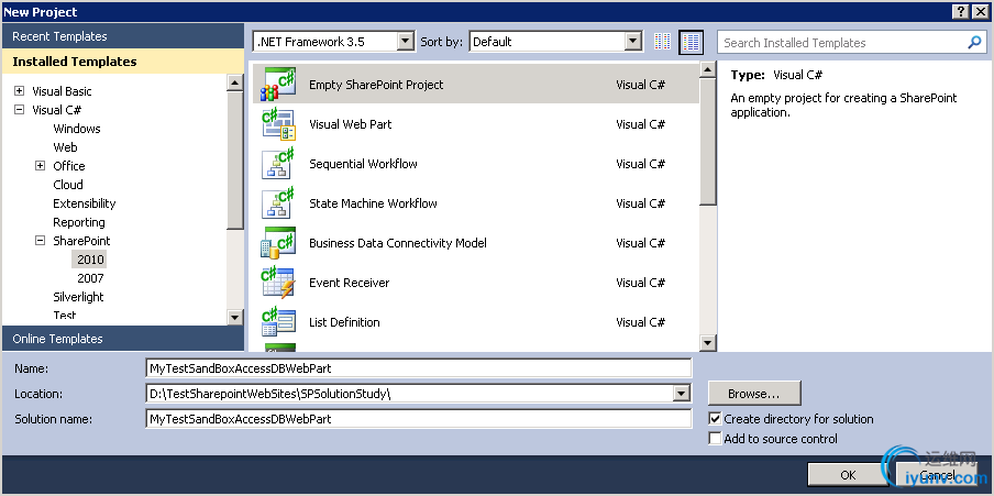

一、创建和设置项目  1、打开VS2010,创建一个空项目Empty SharePoint Project,命名为MyTestSandBoxAccessDBWebPart,如下 DSC0000.png
  此项目为Sandbox类型的

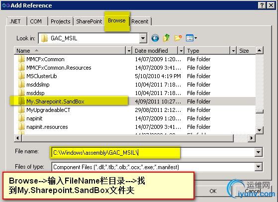

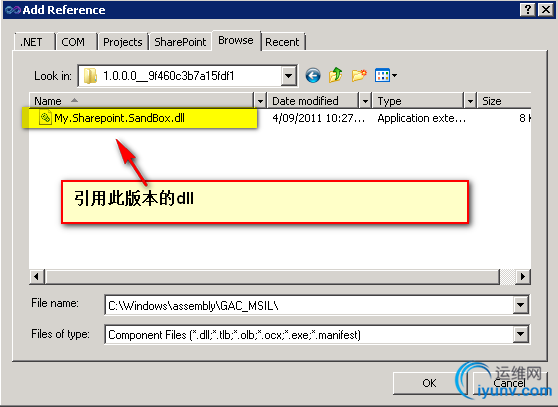

  2、在Solution Explorer中,右击References目录,选择Add reference,在跳出的Add Reference窗口,选择Browse栏,浏览到你部署的Full trust Proxy类所在目录
C:\Windows\assembly\GAC_MSIL\My.Sharepoint.SandBox
  进入对应的版本
选择My.Sharepoin.SandBox.dll类
  引用成功后,可以双击此类,看到它里面定义的对应内容

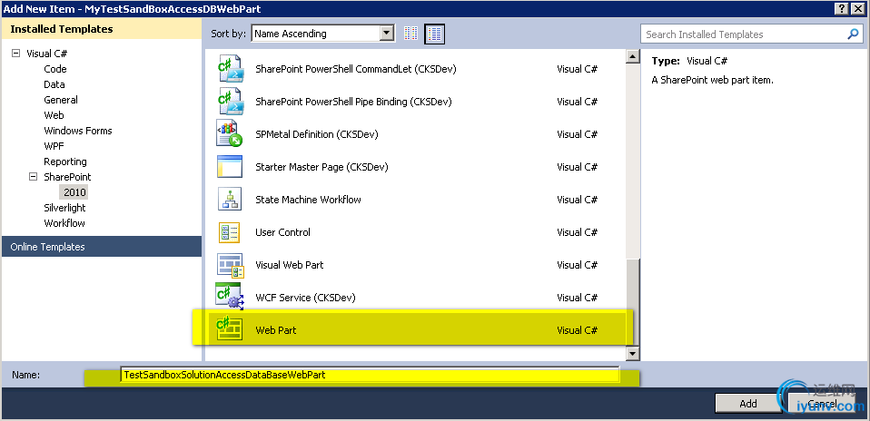

  二、创建Webpart并调用Full Trust Proxy1、在Solution Explorer中,右击项目,选择Add,添加New Item,选择Webpart(注意:不能选择添加Visual Web Part),并命名为TestSandboxSolutionAccessDataBaseWebPart

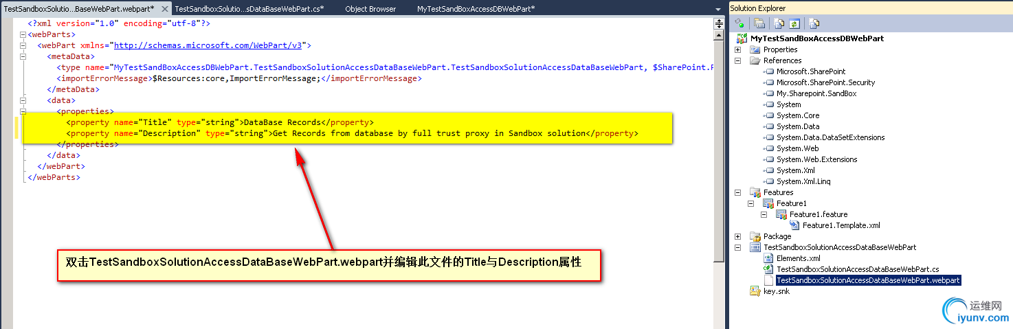

2、在Solution Explorer中,双击TestDBWebpart.webpart,编辑内容如下:
  此处我们设置了它的Title和Description.

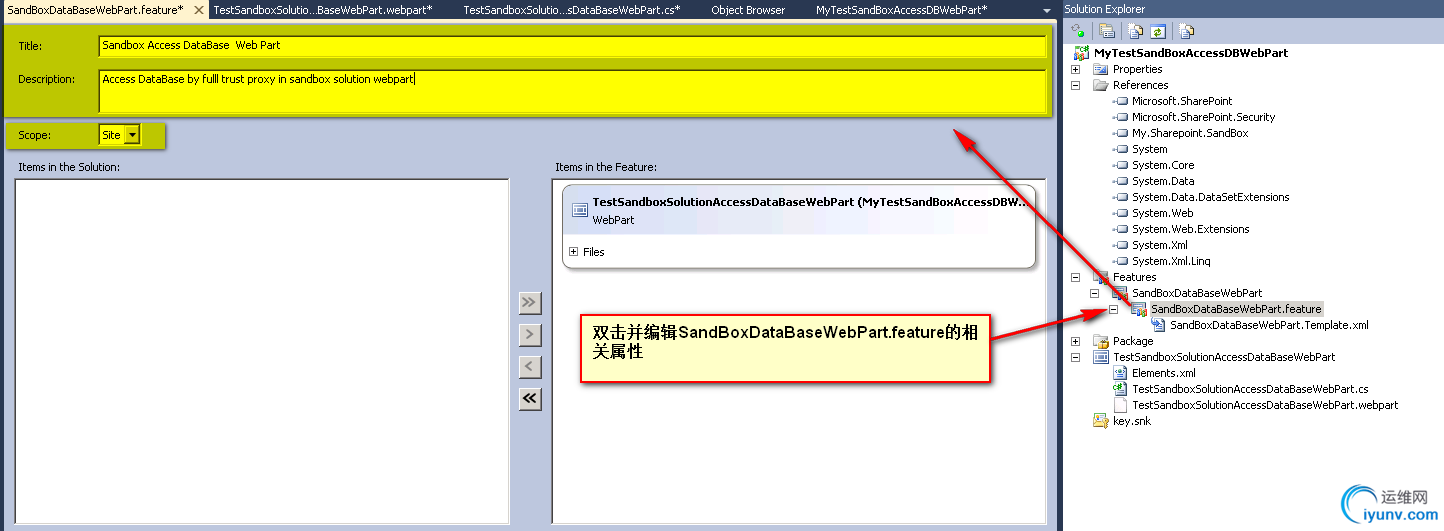

  3、右击Feature1,重命名为DataBaseWebPart,
  然后双击DataBaseWebPart,打开Feature Designer,在此窗口中设置如下图

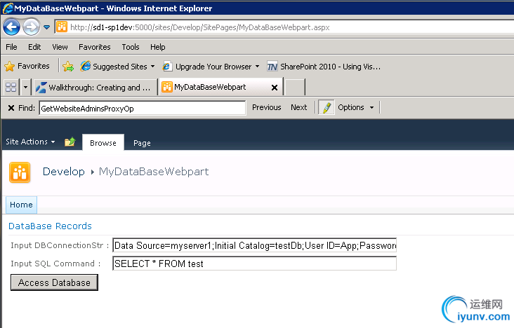

  三、部署并使用Webpart呈现DataBase数据库数据 Build并部署此项目。成功后,在测试Sharepoint网站上创建一个Web Part Page,在此Page上加入部署的Webpart,然后在此Webpart的相应Text框中输入相应内容再点击Access Database按钮
  可看到结果
