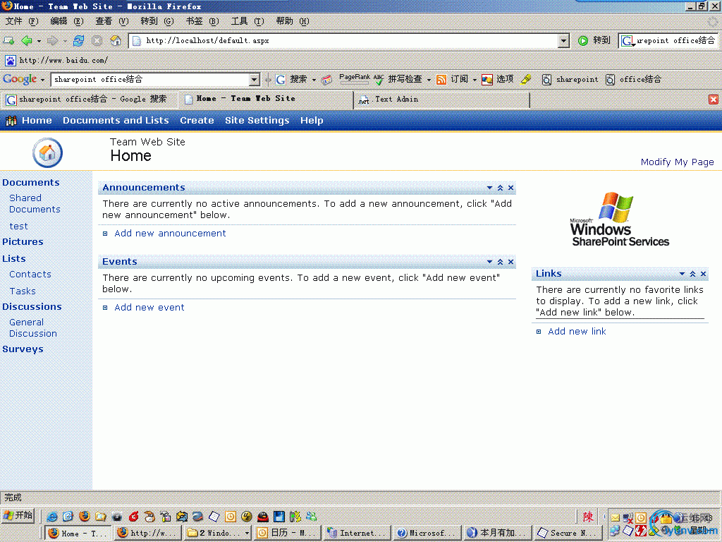

  卸了,又下了2.0的beta版,可惜的E文的,不过安装后却可以创建顶级网站,如图 DSC0000.gif   并且在创建顶级网站的子站时,在language里可以选择“chinese-simplified”,不知道是因为我装了2.0的原因,还是因为我装了WSS2003SP1-kb841876-fullfile-chs.exe文件的原因。

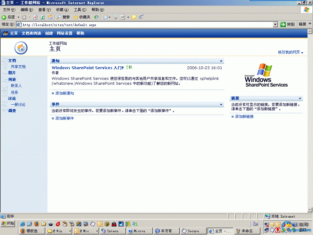

  比如我们创建test的网站,你可以选在根目录下,也可以选在http://yourserver/sites下,我选的是后者,这样就创建了中文的http://yourserver/sites/test。进去后有很多模版可选,下面是工作组方式的界面。
