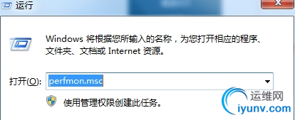

a、运行(win键+r)-->输入“perfmon.msc”

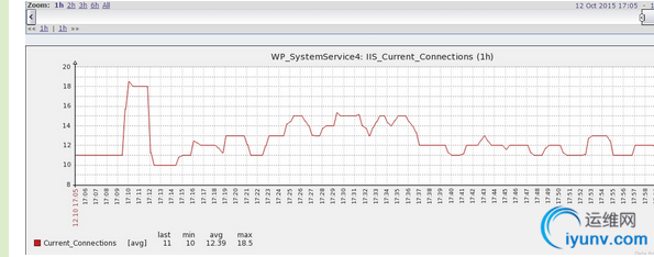

c、zabbix web控制台模板创建:
监控结果:
提示:如果不出数据,需要进入监控服务器里面使用命令查看是否取到数据.
/usr/local/zabbix/bin/zabbix_get -s 192.*.*.* -p 10050 -k'iis_Current_Connections'
