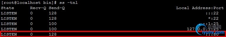

        第七步:启动服务,并且测试。
[iyunv@localhost bin]# service httpd start
httpd (pid 35925) already running
[iyunv@localhost bin]# ss -tnl

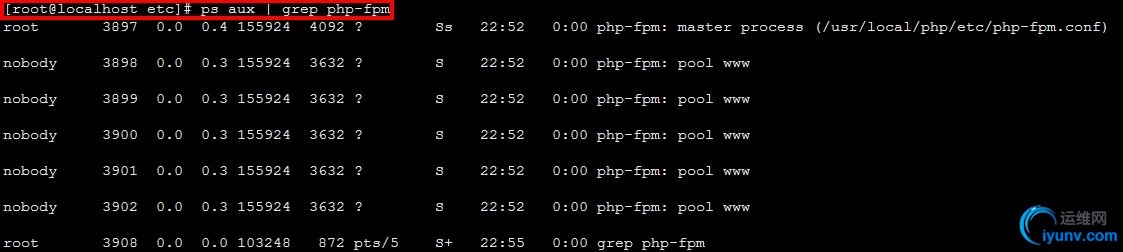

    启动测试:
        1、使用[iyunv@localhost etc]# ps aux | grep php-fpm进行查看,若有几个php-fpm进程就说明编译安装成功。
        2、使用[iyunv@localhost etc]# netstat -tnlp | grep php-fpm查看,默认情况下,fpm监听在127.0.0.1的9000端口。
