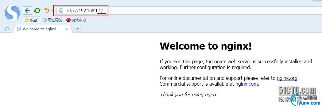

   这里我面我们说一下localtion / 和location= /50x.html
   location /  他的作用是匹配来自客户端的任意请求,我们在客户端的游览器输完url路径时在回车的一瞬间在默认会多出一个/出来如图3
图3

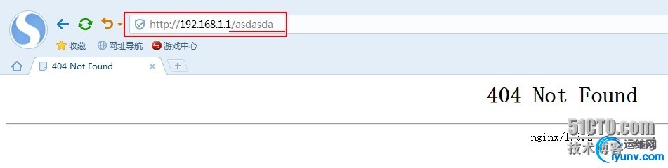

   这就是localtion  /的作用定义了客户端请求的内容,比如现在我在/后面随便输入一些内容,看一下会怎么样。
图4
   因为不存在asdasda这个目录这时服务器就会提示找不到客户端请求的目录,这时就会用到了error_page 500 502 503 504 /50x.html 这个配置项,当用户的访问请求找不到的时候就会输出图4的界面,如果输入一个存在的目录这时就会响应。
具体的localtion配置项我们在之后还有一个例子再具体的看一下,我们在看一下

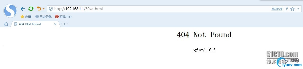

location=  /50x.html 这个就是一个精确匹配了,如果在url路径后面输入了他,那么服务器就只能响应这个请求,不能在匹配其他。
图5
   这就是精确匹配,如果中间出现一个字符错误看一下图6
图6
   这是就会显示404错误,在location / 中所搜不到这个请求,之后由错误页面给吃应答。

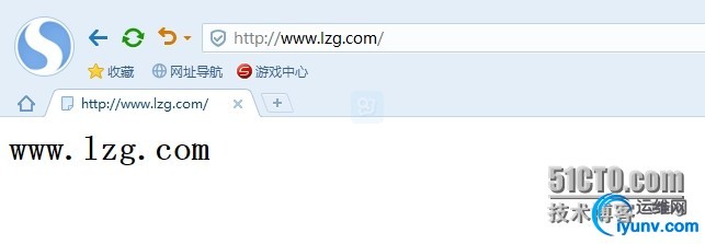

   由于是基于域名的虚拟主机所以需要dns解析域名,前面已经学过如何搭建DNS了,今天为了简便直接在win7上修改hosts文件了。
C:\Windows\System32\drivers\etc\hosts
192.168.1.1           www.accp.com
192.168.1.1           www.lzg.com
图9
图10
   以上就是访问的结果。

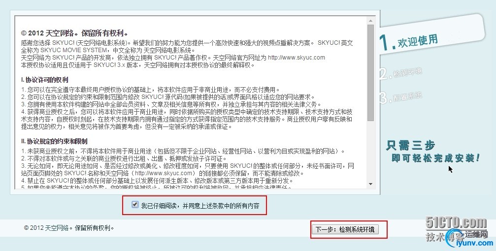

3、安装web应用
   在客户端游览器输入www.lzg.com/skyuc/install进行安装
图12
   接受许可协议,并点击下一步
