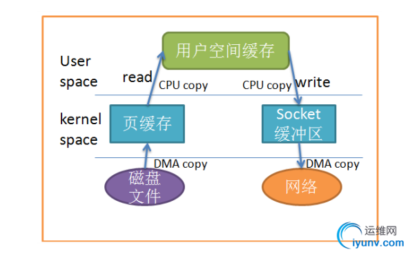

  基本操作就是循环的从磁盘读入文件内容到缓冲区,再将缓冲区的内容发送到 socket 。但是由于LinuxI/O 操作默认是缓冲 I/O 。这里面主要使用的也就是 read write 两个系统调用,我们并不知道操作系统在其中做了什么。实际上在以上 I/O 操作中,发生了多次的数据拷贝。
  当应用程序访问某块数据时,操作系统首先会检查,是不是最近访问过此文件,文件内容是否缓存在内核缓冲区,如果是,操作系统则直接根据 read 系统调用提供的 buf 地址,将内核缓冲区的内容拷贝到 buf 所指定的用户空间缓冲区中去。如果不是,操作系统则首先将磁盘上的数据拷贝的内核缓冲区,这一步目前主要依靠 DMA 来传输,然后再把内核缓冲区上的内容拷贝到用户缓冲区中。
  接下来, write 系统调用再把用户缓冲区的内容拷贝到网络堆栈相关的内核缓冲区中,最后 socket 再把内核缓冲区的内容发送到网卡上。
  说了这么多,不如看图清楚:
数据拷贝
  从上图中可以看出,共产生了四次数据拷贝,即使使用了 DMA 来处理了与硬件的通讯,CPU仍然需要处理两次数据拷贝,与此同时,在用户态与内核态也发生了多次上下文切换,无疑也加重了CPU负担。

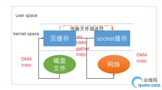

  目前为止,我们已经减少了数据拷贝的次数了,但是仍然存在一次拷贝,就是页缓存到socket缓存的拷贝。那么能不能把这个拷贝也省略呢?
  借助于硬件上的帮助,我们是可以办到的。之前我们是把页缓存的数据拷贝到socket缓存中,实际上,我们仅仅需要把缓冲区描述符传到 socket 缓冲区,再把数据长度传过去,这样 DMA 控制器直接将页缓存中的数据打包发送到网络中就可以了。
  总结一下, sendfile 系统调用利用 DMA 引擎将文件内容拷贝到内核缓冲区去,然后将带有文件位置和长度信息的缓冲区描述符添加socket缓冲区去,这一步不会将内核中的数据拷贝到socket缓冲区中, DMA 引擎会将内核缓冲区的数据拷贝到协议引擎中去,避免了最后一次拷贝。
DMAsendfile
  不过这一种收集拷贝功能是需要硬件以及驱动程序支持的。
