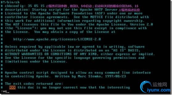

若希望将httpd添加为系统服务,以便通过chkconfig进行管理,需要建立可控的服务脚本。
wKioL1YmBUGgh3BZAABIzcQTo9M599.jpg wKioL1YmBUOxA9qYAAHcgjlZUs8216.jpg wKioL1YmBUSi19bxAABQOeQyzyM599.jpg
成功执行上述操作以后,每次Linux系统进入运行级别3、5时,httpd服务将会自动运行。在日常维护过程中,可以直接使用apachectl工具来控制httpd服务,也可以使用/etc/init.d/httpd脚本。

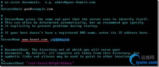

编辑httpd服务的主配置文件httpd.conf,查找配置项“ServerName”,在附近添加一行内容“ServerName www.benet.com”,用于设置网站名称。
修改httpd.conf文件的配置内容以后,建议使用带“-t”选项的apachectl命令对配置内容进行语法检查(或使用“httpd -t”命令)。如果没有语法错误,将会显示“Syntax OK”的信息,否则需要根据错误提示来修正配置。如图所示:

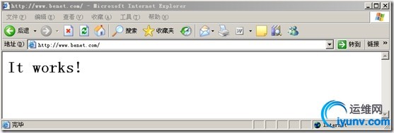

9. 在客户机中访问Web站点
在客户机的网页浏览器中,通过域名或IP地址访问httpd服务器,将可以看到Web站点的页面内容。如图所示:

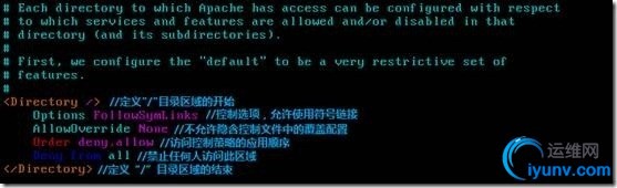

2. 区域配置项
除了全局配置项以外,httpd.conf文件中的大多数配置都是包括在区域中的。区域配置项使用一对组合标记,限定了配置项的作用范围。例如:最常见的目录区域配置的形式如下所示:
在以上区域定义中,设置了一个根目录的区域配置,其中添加的访问控制相关配置只对根目录有效,而不会作用于全局或其他目录区域。
