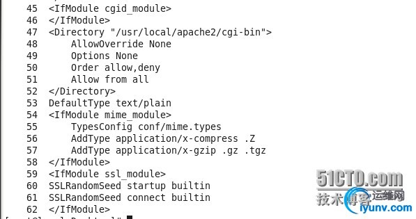

vim /usr/local/apache2/conf/httpd.conf
把#号去掉就可以了。

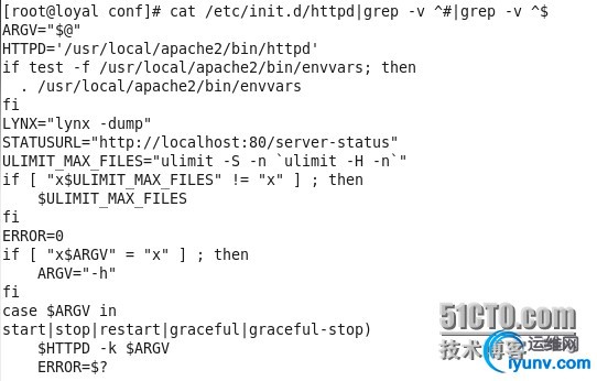

  其实apache的启动是调用/usr/local/apache2/bin/httpd这个命令,查看该脚本的内容,如下:
   cat /etc/init.d/httpd|grep -v ^#|grep -v ^$
  最下面那一部分。

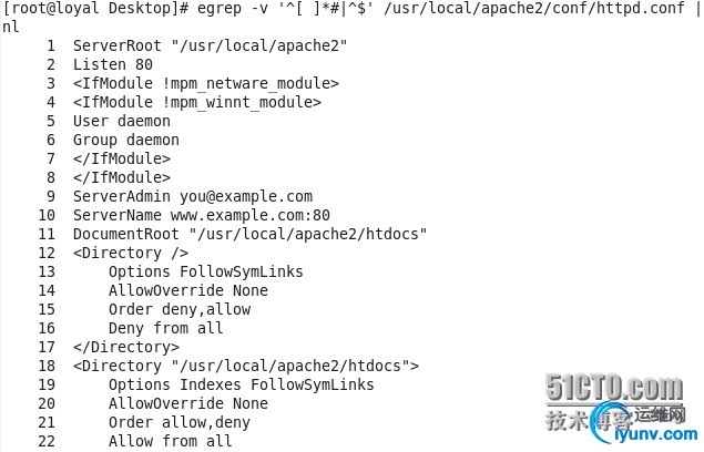

查看httpd.conf配置内容,如下:
egrep -v '^[ ]*#|^$' /usr/local/apache2/conf/httpd.conf | nl wKiom1YmCdfR6lbqAAG8Uz0EO5k123.jpg wKioL1YmCjajrLjMAAHyONBxRJI107.jpg wKiom1YmCkjywSvhAAFodW1M0VQ375.jpg
ServerRoot "/usr/local/apache2"表示apache根目录,该目录应只有root用户具有访问,一般不需要修改。
Listen 80表示apache监听端口,默认为80。如果同时监控81端口,可以加一行:Listen 81。
AddType application/x-httpd-php .php LoadModule php5_module modules/libphp5.so用于apache与php进行集成时使用。
User daemon Group daemon表示apache运行时的用户及组,默认为daemon,建议修改,如apache。
DocumentRoot "/usr/local/apache2/htdocs"表示apache默认的web站点目录,路径结尾不要添加斜线。
ServerAdmin you@example.com表示系统管理员的邮箱,此项为非重要选项。当网站出现问题时,面面会显示此页面地址。
DirectoryIndex index.php index.html配置默认的apache首页。如果虚拟主机未配置,默认应用这里的配置。
ErrorLog "logs/error_log"错误日志路径。
LogLevel warn错误日志级别。
ScriptAlias /cgi-bin/ "/usr/local/apache2/cgi-bin/"配置cgi别名。
