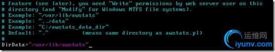

为站点www.benet.com建立好配置文件以后,还需要对其作进一步的修改。修改的内容主要包括指定要分析的Web日志文件和指定用来存放统计数据的目录。
wKiom1YmERXC9KepAAAn59Uicjc891.jpg wKiom1YmERWhfjNeAACaJxRa2kg744.jpg wKiom1YmERbDBWxUAACuOKsabUs774.jpg wKiom1YmERaDCMGhAAAmVKdn0iI278.jpg
其中LogFile用来指定日志路径,应设置Web日志文件的实际位置;DirData用来指定数据目录,可以采用默认值,但需要创建指定的目录(/var/lib/awstats)。
