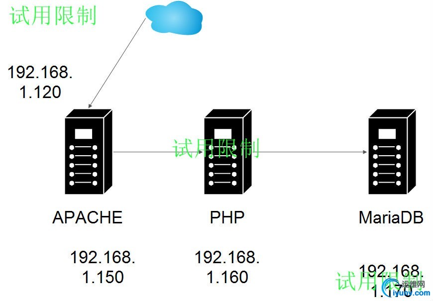

LAMP分布式部署是将数据,PHP(python,perl,这里主要说PHP)和apache分开部署在不同主机上的web架构。PHP以fpm独立守护进程的方式监听另一台apache服务器以fcgi模式发送来的请求的工作模式。
如下图:
一、环境准备
IP地址如下:
apache服务器      172.16.1.120  172.16.1.150(其中一个接受用户请求,一个发送动态内容请求到php服务器)
php服务器               172.16.1.160
数据服务器              172.16.1.170
