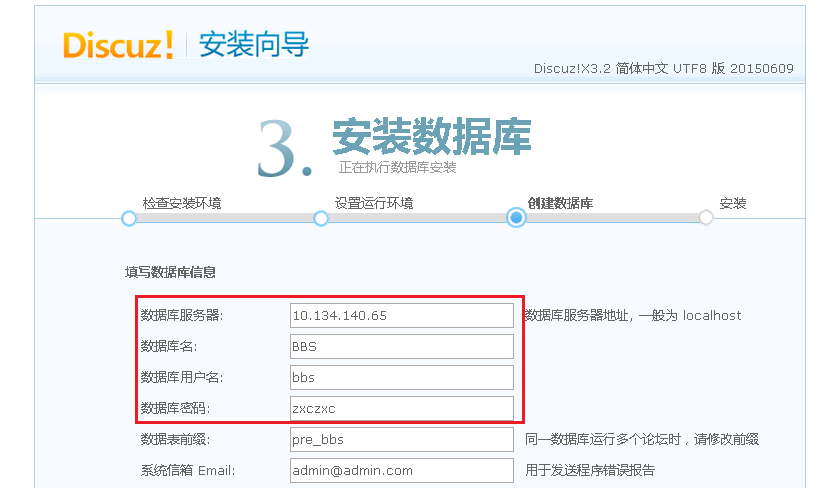

5.3 创建数据库
下一步后,静待安装完成!即可成功访问DZ论坛了!

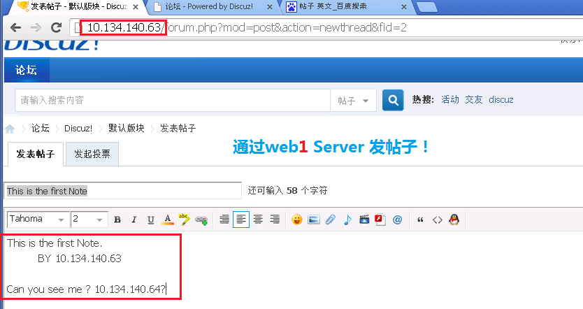

5.4 通过Web1 Server发帖子
5.5 通过Web2 Server验证
架构实验基本完成!
