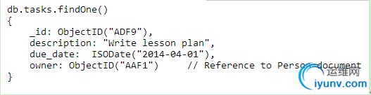

以上一部分讨论过的任务跟踪系统为例。有person和task两个集合,one-to-n的关系是从person端到task端。在需要获取person所有的task这个场景下需要在person这个对象中保存有task的id数组,如下面代码所示。
在某些场景中这个应用需要显示任务的列表(例如显示一个多人协作项目中所有的任务),为了能够快速的获取某个用户负责的项目可以在task对象中嵌入附加的person引用关系。
这个方案具有所有的一对多方案的优缺点,但是通过添加附加的引用关系。在task文档对象中添加额外的“owner”引用可以很快的找到某个task的所有者,但是如果想将一个task分配给其他person就需要更新引用中的person和task这两个对象(熟悉关系数据库的童鞋会发现这样就没法保证操作的原子性。当然,这对任务跟踪系统来说并没有什么问题,但是你必须考虑你的用例是否能够容忍)

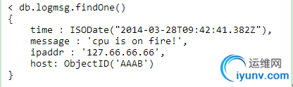

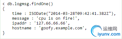

在日志系统这个一对许多的例子中也可以应用反范式化的技术。你可以将one端(主机对象)冗余到日志对象中,或者反之。
下面的例子将主机中的IP地址冗余到日志对象中。
如果想获取最近某个ip地址的日志信息就变的很简单,只需要一条语句而不是之前的两条就能完成。
事实上,如果one端只有少量的信息存储,你甚至可以全部冗余存储到多端上,合并两个对象。
