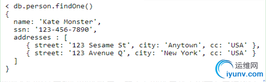

  针对个人需要保存多个地址进行建模的场景下使用内嵌文档是很合适,可以在person文档中嵌入addresses数组文档:
这种设计具有内嵌文档设计中所有的优缺点。最主要的优点就是不需要单独执行一条语句去获取内嵌的内容。最主要的缺点是你无法把这些内嵌文档当做单独的实体去访问。
例如,如果你是在对一个任务跟踪系统进行建模,每个用户将会被分配若干个任务。内嵌这些任务到用户文档,在遇到“查询昨天所有的任务”这样的问题时将会非常困难。我会在下一部分针对这个用例提供一些适当的设计。

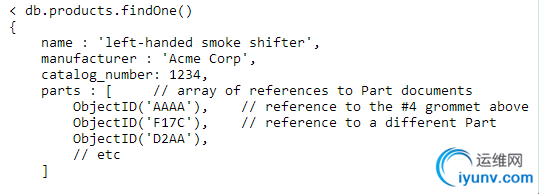

以产品零件订货系统为例。每个商品有数百个可替换的零件,但是不会超过数千个。这个用例很适合使用间接引用---将零件的objectid作为数组存放在商品文档中(在这个例子中的ObjectID我使用更加易读的2字节,现实世界中他们可能是由12个字节组成的)。
每个零件都将有他们自己的文档对象
每个产品的文档对象中parts数组中将会存放多个零件的ObjectID :
在获取特定产品中所有零件,需要一个应用层级别的join
为了能快速的执行查询,必须确保products.catalog_number有索引。当然由于零件中parts._id一定是有索引的,所以这也会很高效。
这种引用的方式是对内嵌优缺点的补充。每个零件是个单独的文档,可以很容易的独立去搜索和更新他们。需要一条单独的语句去获取零件的具体内容是使用这种建模方式需要考虑的一个问题(请仔细思考这个问题,在第二部分反范式化中,我们还会讨论这个问题)
这种建模方式中的零件部分可以被多个产品使用,所以在多对多时不需要一张单独的连接表。

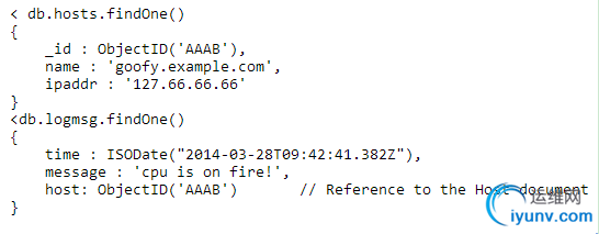

我们用一个收集各种机器日志的例子来讨论一对非常多的问题。由于每个mongodb的文档有16M的大小限制,所以即使你是存储ObjectID也是不够的。我们可以使用很经典的处理方法“父级引用”---用一个文档存储主机,在每个日志文档中保存这个主机的ObjectID。
以下是个和第二中方案稍微不同的应用级别的join用来查找一台主机最近5000条的日志信息
