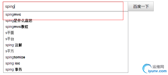

  直接上图说得清楚,如下,当你在搜索框中输入spring时出现如下结果,这便是检察建议

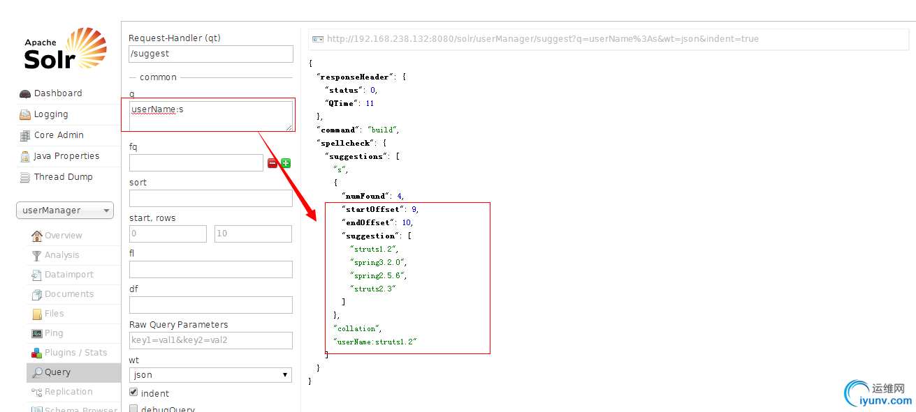

         配完后记得启动你的服务,添加数据后,当然你得记得commit或者optimize让索引重构一下,才能收到,刚开始我就是少了这步,硬是配不出来;
           还是截个图吧!下面是测试结果
