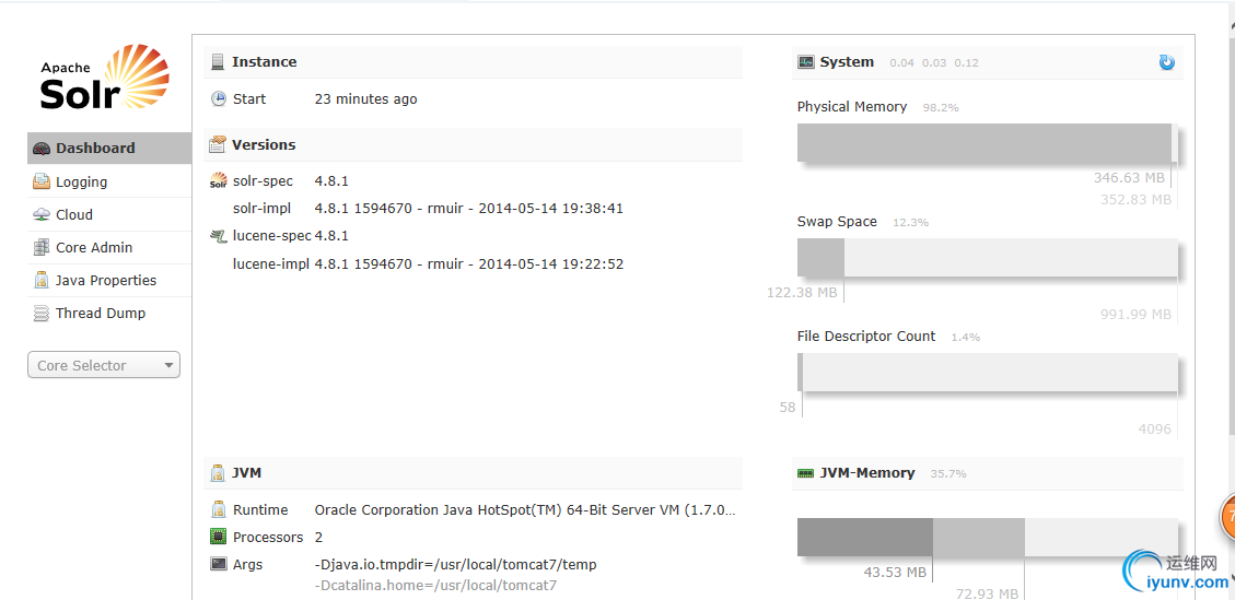

1.      启动 tomcat,首先启动 master 192.168.0.112上面的
tomcat
cd /usr/local/apache-tomcat-7.0.54/bin
./startup.sh
1.      启动 192.168.0.113 192.168.0.114
tomcat
2.     访问 http://192.168.0.112:8080/solr 可以看到下图

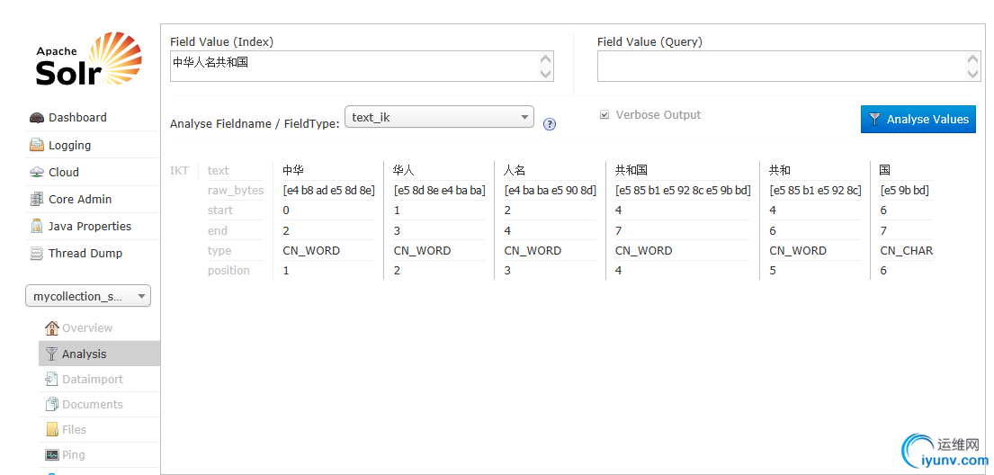

配置IK分词
  1.        进入目录:cd /usr/local/solr-cores
  创建lib目录:mkdir lib 在lib中加入文件IKAnalyzer.cfg.xml、stopword.dic
  2.        进入目录:cd /usr/local/tomcat7/webapps/solr/WEB-INF/lib
  加入jar包:IKAnalyzer2012FF_u1.jar
  3.  Cd /usr/local/solrcloud/config-files
  打开schema.xml文件在最后添加如下内容:
  <!--ik分词-->
  <fieldType name=&quot;text_ik&quot;class=&quot;solr.TextField&quot;>
<analyzertype=&quot;index&quot; isMaxWordLength=&quot;false&quot;class=&quot;org.wltea.analyzer.lucene.IKAnalyzer&quot;/>
<analyzertype=&quot;query&quot; isMaxWordLength=&quot;true&quot;class=&quot;org.wltea.analyzer.lucene.IKAnalyzer&quot;/>
</fieldType>
  同样可以加入数据库定义字段:
  例如:
  <field name=&quot;title&quot; type=&quot;text_ik&quot;indexed=&quot;true&quot; stored=&quot;true&quot;/>
<fieldname=&quot;path&quot; type=&quot;string&quot; indexed=&quot;false&quot;stored=&quot;true&quot;/>
  4.  将以上配置同步到另外两台机器上
  5.  最后将配置文件同步到zookeeper上
  执行命令:
  java-classpath .:/usr/local/solrcloud/solr-lib/* org.apache.solr.cloud.ZkCLI -cmdupconfig -zkhost 192.168.0.112:2181,192.168.0.113:2181,192.168.0.114:2181-confdir /usr/local/solrcloud/config-files/ -confname myconf
  6.  重新启动即可

<!--ik分词-->
<fieldTypename=&quot;text_ik&quot; class=&quot;solr.TextField&quot;>
</fieldType>
