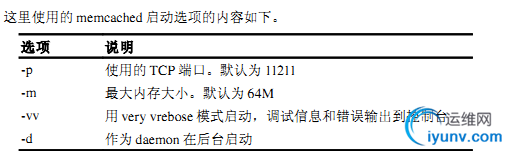

memcached一些常用的命令选项:
      -p 监听的端口
      -l 连接的ip地址, 默认是本机
      -d start 启动memcached服务
      -d rest art 重起memcached服务
      -d stop|shutdown 关闭正在运行的memcached服务
      -d install 安装memcached服务
      -d uninstall 卸载memcached服务
      -u 以的身份运行 (仅在以root运行的时候有效)
      -m 最大内存使用,单位mb。默认64mb
      -m 内存耗尽时返回错误,而不是删除项
      -c 最大同时连接数,默认是1024
      -f 块大小增长因子,默认是1.25
      -n 最小分配空间,key&#43;value&#43;flags默认是48
      -h 显示帮助

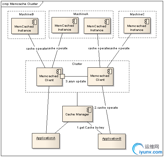

memcache集群的实现
memcached尽管是“分布式应用 ”缓存服务器开发,但服务器开发端并没有分布式应用 功能。各个memcached不会互相通信以共享信息。那么,怎样进行分布式应用 呢?这完全取决于客户端的实现。
memcached的分布式应用
memcached作为集中式cache,就存在着集中式的致命问题:单点问题,memcached支持多instance分布在多台机器上,仅仅只是解决了数据全部丢失的问题,但是当其中一台机器出错以后,还是会导致部分数据的丢失,一个篮子掉在地上还是会把部分的鸡蛋打破。
因此就需要实现一个备份机制,能够保证memcached在部分失效以后,数据还能够依然使用,当然大家很多时候都用cache不命中就去数据源获取的策略,但是在sip的场景中,如果部分信息找不到就去其他数据库 查找,那么要把sip弄垮真的是很容易,因此sip对于memcached中的数据认为是可信的,因此做cluster也是必要的。
1.应用开发传入需要操作的key,通过cachemanager获取配置在cluster中的客户端。
2.当获得cache client以后,执行cache操作。
3.  a.如果是读取操作,当不能命中时去集群其他cache客户端获取数据,如果获取到数据,尝试写入到本次获得的cache客户端,并返回结果。(达到数据恢复的作用)
b.如果是更新操作,在本次获取得cache客户端执行更新操作以后,立即返回,将更新集群其他机器命令提交给客户端的异步更新线程对列去异步执行。(由于如果是根据key来获取cache,那么异步执行不会影响到此主键的查询操作)
存在的问题:如果是设置了timeout的数据,那么在丢失以后被复制的开发过程 中就会变成永久有效的内容。

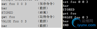

登录到缓存服务器开发,然后在cmd命令行中键入
查看 memcached 内部工作状态
访问访问 memcached :telnet  主机名  端口号
查看总状态: 查看总状态: stats stats
查看某项状态: 查看某项状态: stats curr_connections

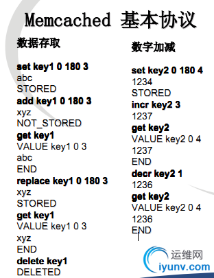

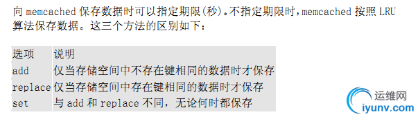

选项  说明
add  仅当存储空间中不存在键相同的数据时才保存
replace  仅当存储空间中存在键相同的数据时才保存
set  与 add 和 replace 不同,无论何时都保存
