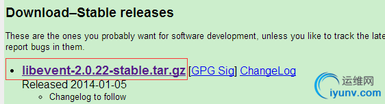

  所有安装包均选用最新的。
1. 下载libevent2.0.22
  下载地址:http://libevent.org/
如图:

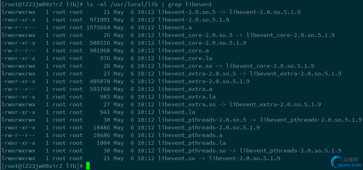

  测试是否安装成功

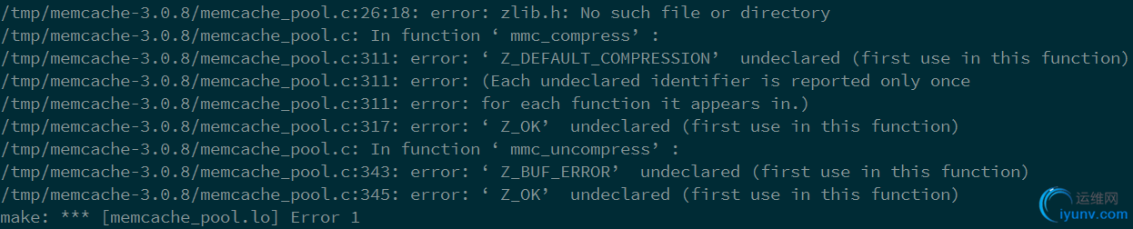

  完成以上步骤时,心情愉悦的点击了enter,准备喝口水潇洒一下,结果出现了一下错误(这也是我写这篇博客的原因,要不都懒得记录了)
看了下代码错误信息,说是zlib.h找不到。找不到就给他安一个嘛。真是的

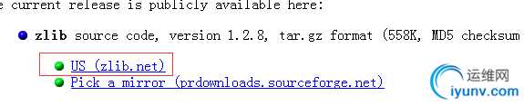

下载zlib-1.2.8.tar.gz
  下载地址:http://www.zlib.net/
如图:

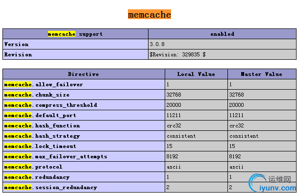

    然后重新启动apache,再次通过phpinfo查看一下情况。如果有如下内容,表示配置成功:

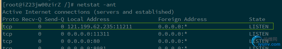

3. 检查memcached是否已经启动
