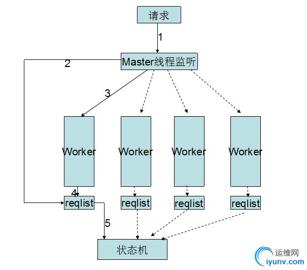

希望写完这一系列文章,小程们可以对照memcache的源码全部看明白。第一篇文章先将memcache的网络接入,写的很是精彩。 memcache的接入层是依赖与libevent框架的,由其帮助管理I/O多路复用。不过,这里不对libevent做过多的介绍,以后我会陆续写关于libevent的文章,本文重点关注memcache接入层的编程艺术。姑且当libevent是个黑盒子吧。 memcache的接入是由一个主线程和一组worker线程(至少一个线程)协同完成,是一个Master-worker模式。Master负责接入请求,然后指定一个Worker去处理。Worker线程由一个简单的hash算法管理,基本可以理解为循环挨着取线程处理请求,简单的图示: Master通知Worker的方式有点好玩,是通过管道来通知的。这样对于编码来说方便了很多,因为很多细节都交给内核处理,逻辑不用关心太多。 好了,现在梳理一下memcache的各个接入对象。1,线程对象,pthread类型的线程被memcache封装成一个结构,与libevent有机的结合起来。typedef struct {
