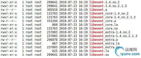

  5.测试libevent是否安装成功:ls -al /usr/lib|grep libevent出现类似下图结果则表示安装成功:
