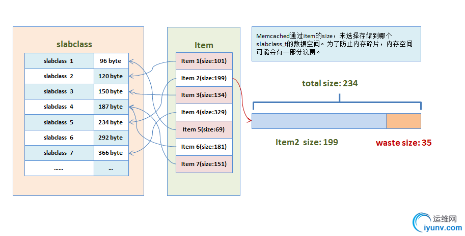

  2. Memcached在初始化的时候,会初始化一个slabclass_t结构的数组(slabclass)。slabclass是数据空间,规定了不同长度的item会存储在不同的slabclass_t的结构上面。例如slabclass[0]最大存储96byte,slabclass[1]最大存储120byte,slabclass[2]最大存储150byte,则当一个item的大小为135byte的时候,会存储在slabclass[2]上面。
  3. Memcached每次分配内存都是以slab为基础单位。默认情况下,slab的大小为1M。slabclass在初始化的时候,Memcached会给每一个slabclass_t的数据结构分配一个1M大小的slab。slab主要是用来存储item数据的,当slab被分配了之后,就会根据每个slabclass_t所能存储的最大size(slabclass_t->size),来切分成N个item,并且将这部分item放入slabclass_t的空闲列表(*slots),当需要使用item的时候就会从这个空闲里列表中取一个。
  4. 每个slabclass_t分配的item大小都是根据slabclass_t->size来设置的,真正存储的时候实际item的大小可能会小于slabclass_t->size的情况。浪费主要是为了减少内存碎片,内存管理起来更加合理。

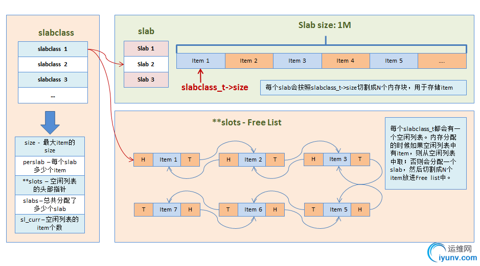

slabclass的数据结构:
    //slabclass的结构
typedef struct {
//当前的slabclass存储最大多大的item
unsigned int size;
//每一个slab上可以存储多少个item.每个slab大小为1M, 可以存储的item个数根据size决定。
unsigned int perslab;
//当前slabclass的(空闲item列表)freelist 的链表头部地址
//freelist的链表是通过item结构中的item->next和item->prev连建立链表结构关系
void *slots;           /* list of item ptrs */
//当前总共剩余多少个空闲的item
//当sl_curr=0的时候,说明已经没有空闲的item,需要分配一个新的slab(每个1M,可以切割成N多个Item结构)
unsigned int sl_curr;   /* total free items in list */
//总共分配多少个slabs
unsigned int slabs;     /* how many slabs were allocated for this class */
//分配的slab链表
void **slab_list;       /* array of slab pointers */
unsigned int list_size; /* size of prev array */
unsigned int killing;  /* index+1 of dying slab, or zero if none */
//总共请求的总bytes
size_t requested; /* The number of requested bytes */
} slabclass_t;

slabclass和slab、item以及free list之间的关系:
  通过item的size来选择slab_class的数据存储空间:

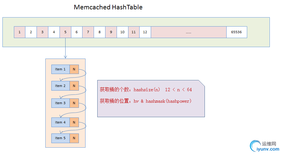

  HashTable,Memcahced主要通过HashTable来查询Item的地址:
