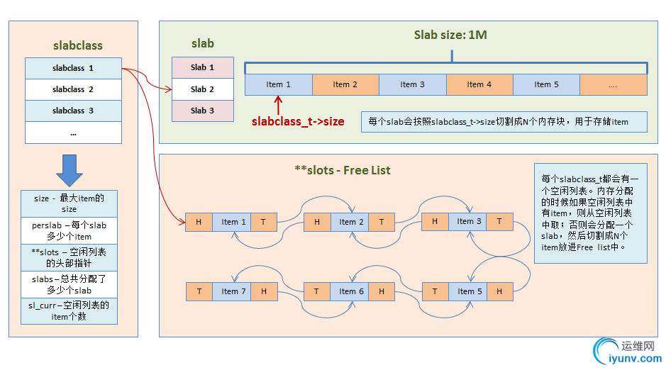

slabclass 划分数据空间
  1. Memcached在启动的时候,会初始化一个slabclass数组,该数组用于存储最大200个slabclass_t的数据结构体。
  2. Memcached并不会将所有大小的数据都会放置在一起,而是预先将数据空间划分为一系列的slabclass_t。
  3. 每个slabclass_t,都只存储一定大小范围的数据。slabclass数组中,前一个slabclass_t可以存储的数据大小要小于下一个slabclass_t结构可以存储的数据大小。
  4. 例如:slabclass[3]只存储大小介于120 (slabclass[2]的最大值)到 150 bytes的数据。如果一个数据大小为134byte将被分配到slabclass[3]中。
  5. memcached默认情况下下一个slabclass_t存储数据的最大值为前一个的1.25倍(settings.factor),这个可以通过修 改-f参数来修改增长比例。
//slabclass的结构
typedef struct {
//当前的slabclass存储最大多大的item
unsigned int size;
//每一个slab上可以存储多少个item.每个slab大小为1M, 可以存储的item个数根据size决定。
unsigned int perslab;
//当前slabclass的(空闲item列表)freelist 的链表头部地址
//freelist的链表是通过item结构中的item->next和item->prev连建立链表结构关系
void *slots;           /* list of item ptrs */
//当前总共剩余多少个空闲的item
//当sl_curr=0的时候,说明已经没有空闲的item,需要分配一个新的slab(每个1M,可以切割成N多个Item结构)
unsigned int sl_curr;   /* total free items in list */
//总共分配多少个slabs
unsigned int slabs;     /* how many slabs were allocated for this class */
//分配的slab链表
void **slab_list;       /* array of slab pointers */
unsigned int list_size; /* size of prev array */
unsigned int killing;  /* index+1 of dying slab, or zero if none */
//总共请求的总bytes
size_t requested; /* The number of requested bytes */
} slabclass_t;
//定义一个slabclass数组,用于存储最大200个的slabclass_t的结构。
static slabclass_t slabclass[MAX_NUMBER_OF_SLAB_CLASSES];
slab 内存分配单位
  1. Memcached的内存分配是以slab为单位的。默认情况下,每个slab大小为1M。
  2. slabclass数组初始化的时候,每个slabclass_t都会分配一个1M大小的slab。
  3. 当某个slabclass_t结构上的内存不够的时候(freelist空闲列表为空),则会分配一个slab给这个slabclass_t结构。
  4. 一旦slab分配后,不可回收。
  5. slab会被切分为N个小的内存块,这个小的内存块的大小取决于slabclass_t结构上的size的大小。例如slabclass[0]上的size为103,则每个小的内存块大小为103byte。
  6. 这些被切割的小的内存块,主要用来存储item。但是,存储的item,可能会比切割出来的内存块会小。因为这是为了防止内存碎片,虽然有一些内存的浪费
  slabclass和slab、item以及free list之间的关系:

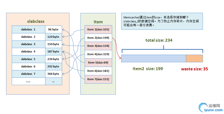

  通过item的size来选择slab_class的数据存储空间:

slabs_clsid - 查询slabclass的ID
  slabs_clsid方法,主要通过item的长度来查询应该适合存放到哪个slabsclass_t上面。
//通过item的size,选择当前的item适合放在哪个slab class中
unsigned int slabs_clsid(const size_t size) {
int res = POWER_SMALLEST; //从id = 1开始查找
//slabclass这个结构上的size会存储该class适合多大的item存储
//例如
//slabclass[0] 存储96byte
//slabclass[1] 存储120byte
//slabclass[2] 存储150byte
//则,如果存储的item等于109byte,则存储在slabclass[1]上
if (size == 0)
return 0;
while (size > slabclass[res].size)
if (res++ == power_largest)     /* won't fit in the biggest slab */
return 0;
return res;
