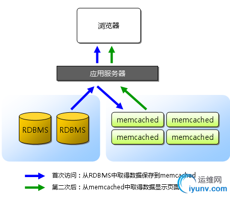

这时候就轮到Memcached大显身手了,顾名思义,Memcached是一套通过内存实现的缓存系统,而且它实现了分布式存储。一般我们使用Memcached的目的,是通过缓存数据库的一部分内容,减少对数据库的访问,从而提高网站性能。
试想一下这么个情况,我们平常上的淘宝网,首页里面有商品分类、商品品牌、热销商品、各种活动的展示。在不使用缓存的情况下,我们访问首页,需要到RDBMS中查询分类、品牌、热销、活动等数十张表,会导致网站响应缓慢。其实这些首页的数据,每天的变化不是很频繁,对实时性的要求不是很高。我们可以让每次访问首页的时候,程序从缓存中读取首页需要展示的数据,从而减少对RDBMS的压力。假设原本每秒访问一次,现在直接访问缓存,缓存每5分钟刷新,那么对RDBMS的访问只有原来的1/300。更何况实际使用中,网站的访问,远远不止每秒一次,即使每秒10次、100次,对于RDBMS的访问都是固定的。
Memcached虽然称为“分布式”缓存服务器,但服务器端并没有“分布式”功能。Memcached的分布式完全是在客户端实现的,客户端会根据保存的key来决定保存数据的Memcached服务器。同样,取得数据的时候,也会根据key来从不同服务器上取得数据。这样,将不同的键保存到不同的服务器上,就实现了Memcached的分布式。 Memcached服务器增多后,键就会分散,即使一台Memcached服务器发生故障无法连接,也不会影响其他的缓存,系统依然能继续运行。

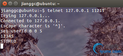

Memcached安装完毕后,可以通过telnet ip 端口进行连接,如telnet 127.0.0.1 11211。
连接上Memcached服务器之后,可以通过命令行对缓存进行操作。

无论如何都存储的set
set 命令用于向缓存添加新的键值对。如果键已经存在,则之前的值将被替换。

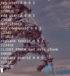

只有数据不存在时进行添加的add
仅当缓存中不存在键时,add 命令才会向缓存中添加一个键值对。如果缓存中已经存在键,则之前的值将仍然保持相同,将获得响应NOT_STORED。
只有数据存在时进行替换的replace
仅当键已经存在时,replace 命令才会替换缓存中的键。如果缓存中不存在键,将获得响应NOT_STORED。

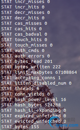

stats
stats 命令的功能正如其名:输出所连接的 Memcached实例的当前统计数据。
