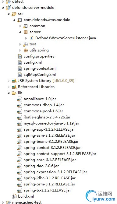

        1. 导入上篇博客示例代码
        将《使用 spring 集成 dbcp 数据库连接池到 Wowza 插件》的示例代码导入 Eclipse。关于 Eclipse 的 Wowza 插件的安装、Wowza 项目的新建及其调试、spring 的集成请参阅以前博客。成功导入后 Eclipse 下的视图如下:
