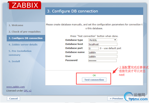

  mysql>create database zabbix default charset utf8;
  # mysql –u$USER –p$PASSWD zabbix < schema.sql
  # mysql –u$USER –p$PASSWD zabbix <images.sql
  # mysql –u$USER –p$PASSWD zabbix <data.sql
2.6.创建ZABBIX的MYSQL用户
  mysql>grant all privileges on zabbix.* to zabbix@localhostidentified by 'zabbix';
  mysql > flush privileges;

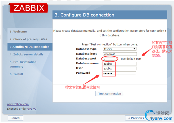

  3.    登录之前配置的虚拟主机域名: test.zabbix.com
  出现首次安装界面则安装成功。

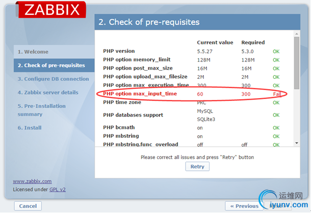

  如果出现配置错误会如下图所示:

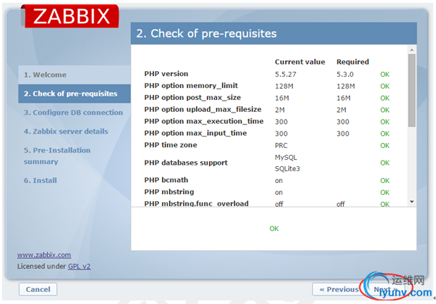

  这里的错误是php.ini中的max_input_time参数设置过小,推荐&#20540;为300.
  修改后重启PHP-FPM:# /etc/init.d/php-fpmrestart
  修复后报错消失,如无其他报错则执行下一步。
  Next后进入信息检查页
  无误的话点击next。

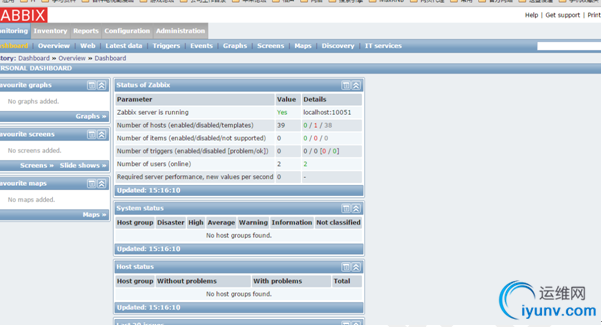

  安装成功。进入下图的登录界面。
  默认的用户密码为admin/zabbix
  欢迎使用~
