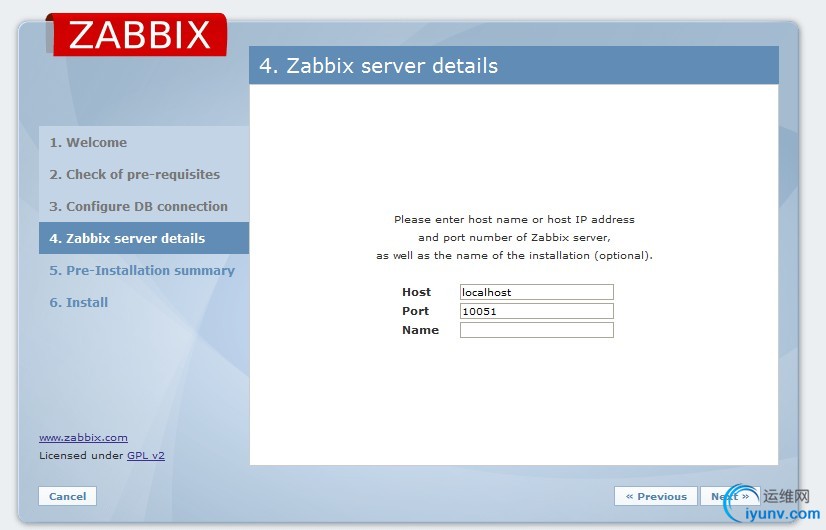

  4、填写对应的数据库信息,然后next
  5、zabbix的ip、端口以及主机名的设置

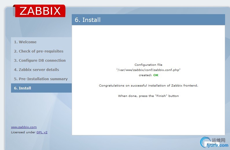

  7、安装
  8、登录 默认用户名admin密码zabbix
