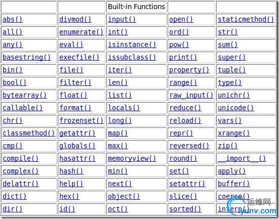

使用内建函数
  你可以用Python写出高效的代码,但很难击败内建函数. 经查证. 他们非常快速.

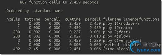

  对代码优化的前提是需要了解性能瓶颈在什么地方,程序运行的主要时间是消耗在哪里,对于比较复杂的代码可以借助一些工具来定位,python内置了丰富的性能分析工具,如 profile,cProfile 与 hotshot 等。其中 Profiler是python 自带的一组程序,能够描述程序运行时候的性能,并提供各种统计帮助用户定位程序的性能瓶颈。Python 标准模块提供三种 profilers:cProfile,profile 以及 hotshot。
使用工具监控代码 而不是直觉
  速度的问题可能很微妙, 所以不要依赖于直觉. 感谢 "cprofiles" 模块, 通过简单的运行你就可以监控Python代码.
  1. “python -m cProfile myprogram.py”

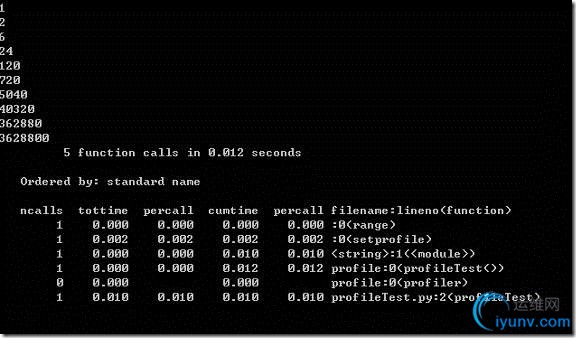

  2. 使用import profile模块
  import profile
  def profileTest():
  Total =1;
  for i in range(10):
  Total=Total*(i+1)
  print Total
  return Total
  if __name__ == "__main__":
  profile.run("profileTest()")
  程序的运行结果如下:
  其中输出每列的具体解释如下:
  ncalls:表示函数调用的次数;
  tottime:表示指定函数的总的运行时间,除掉函数中调用子函数的运行时间;
  percall:(第一个 percall)等于 tottime/ncalls;
  cumtime:表示该函数及其所有子函数的调用运行的时间,即函数开始调用到返回的时间;
  percall:(第二个 percall)即函数运行一次的平均时间,等于 cumtime/ncalls;
  filename:lineno(function):每个函数调用的具体信息;
  如果需要将输出以日志的形式保存,只需要在调用的时候加入另外一个参数。如 profile.run("profileTest()","testprof")。
