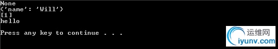

逻辑或-or
  对于包含or运算的表达式,Python解释器将从左到右扫描,返回第一个为真的表达式值,无真值则返回最后一个表达式值
  看下面的例子:
# if all the expressions are false, return the last expression
print {} or [] or None
# return the first true expression
print {"name": "Will"} or "hello" or 1
print {} or [1] or 1
print {} or [] or "hello"
  代码的输出如下:

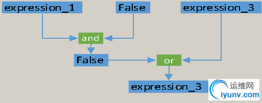

安全的and-or
  其实上面使用and-or模拟三目运算符的方式并不安全,看下图:
  如果expression_2本身的值就是False,那么无论expression_1的值是什么,"expression_1 and expression_2 or expression_3"的结果都会是expression_3。
