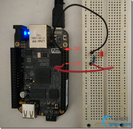

  2、如下图,为开发板扩展口的GPIO分布。在本次实验中,笔者像其他初学者一样选择GPIO_44这个引脚作为本次实验的目标引脚。可以发现GPIO_44对应P8的12引脚,同时将P8的2脚作为接地引脚。

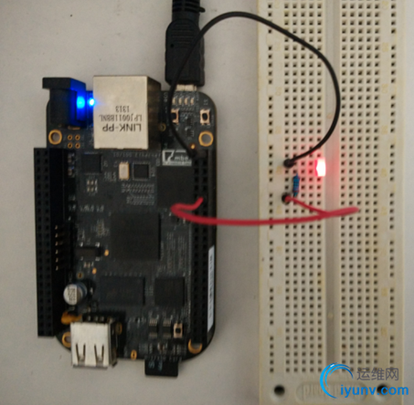

  3、笔者喜欢从零开始搭建开发平台,手头也没有现成的LED灯模块,只好用面包板搭建一个简单的电路来实现了。如下图所示为LED灯的电路图,只需要一颗330的电阻和一颗红色发光二极管即可。
  4、了解原理图之后,接下来开始在面包板上连线。如下图所示连接好电路图。完成这一步就可以操作LED了。
  第二步:在终端上通过shell命令点亮LED
  1、首先进入gpio,通过cd /sys/class/gpio/,如下图所示操作先添加gpio44.
  2、进入gpio44目录,向direction写入out,然后向value写入1,这样就可以点亮LED灯了。先不管为什么,点亮LED后再去研究原理。
  3、反复向value写入0和1就可以点亮和熄灭LED灯。
