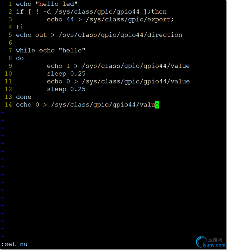

  2、下面就进入今天的主题,首先还是要手动创建shell脚本文件,笔者的文件名为led_sh。创建和添加权限的过程就不在此贴了,请参考上文。下面直接贴出led_sh的内容。
  几点说明:
  (1)有关shell的详细使用,请参考这个链接http://c.biancheng.net/cpp/shell/。这个网站有精简的shell教程,对于初学者来说入门还是挺快的;
  (2)简答解释一下脚本内容:
  1)第1行:在终端显示hello led一串字符;
  2)第2~4行:这部分是一个if语句,目的是查看是否有gpio44文件,如果没有,通过第3行脚本添加一个;
  3)第4行:为gpio44添加输出属性;
  4)第7~13行:这部分是一个while语句,在while语句里面先点亮LED,然后睡眠0.25秒再熄灭LED,再睡眠0.25秒。如此不停的循环。
  5)第14行:关闭LED灯。
  3、通过vi编辑器输入上面的脚本,然后运行,就可以看到LED灯闪烁的状态了。现象和上一篇笔记是一样的,不过这次直接运行脚本就可以实现不断的闪烁了。
