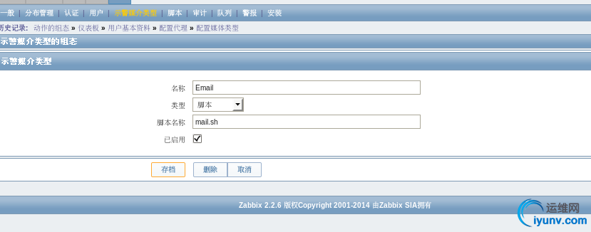

然后再上面选择“管理”,然后点击“示警媒介类型”,选择email,然后输入刚刚的脚本名字:mial.sh,然后保存。
