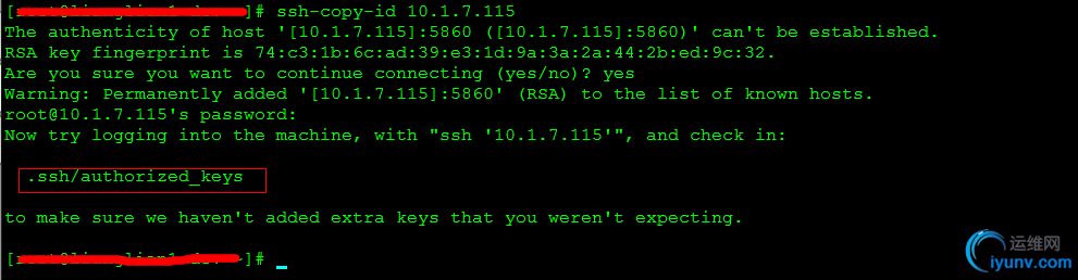

(1)创建密钥:
ssh-keygen (回车后再按三下回车)
到此就生成密钥对,然后再使用ssh-copy-id命令 后面加对端主机IP 输入对端用户密码后,将私钥传给对方主机
(2)、在另外一台服务器上做同样操作,这样两边的服务器就可以免密码验证了

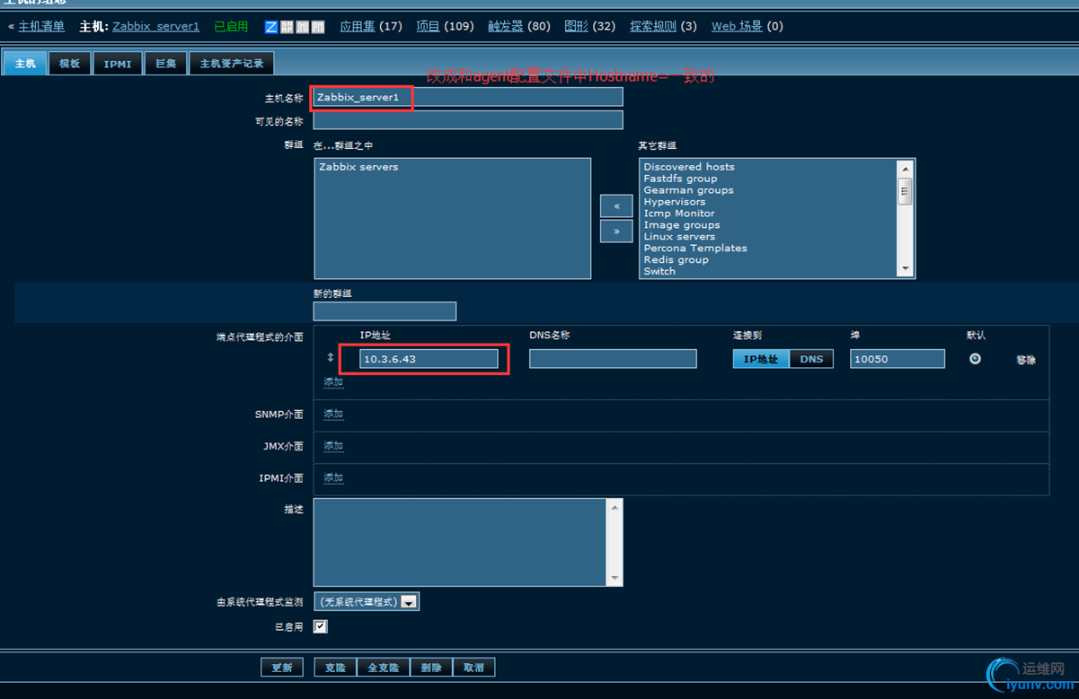

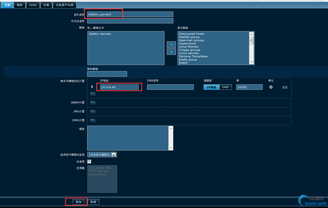

1、修改稿zabbix_agent客户端中zabbix_agentd.conf配置文件中Server=10.3.6.153 ServerActive=10.3.6.153,puppet统一部署客户端。
2、web页面的编辑:(创建两个真实主机的监控,为了切到另一边也能实际看到zabbix server 的运作情况)
(1)修改server1的zabbix_agent配置文件,Hostname=zabbix_server1 (说一下我的环境,是主动模式,所以要求hostname和web上配置的hostname匹配),Server=10.3.6.153 ServerActive=10.3.6.153,DBHost=10.3.6.153
(2)修改server2的zabbix_agent配置文件,Hostname=zabbix_server2,Server=10.3.6.153 ServerActive=10.3.6.153,DBHost=10.3.6.153
(3)编辑zabbix server 监控主机:
(4)完全克隆zabbix server1,并修改hostname和IP,然后点击添加:
这样到此我们zabbix服务进行切换,web页面也能实时查看zabbix状态和随时查看备机的健康状态。
