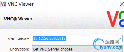

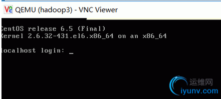

QQ截图20160215143421.png 使用vnc进行登录
最后使用vnc登录的效果如下图:

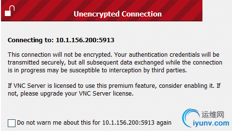

备注:第一次在使用vnc访问虚拟机的时候会出现一闪就不见了的问题?具体的解决方法如下:
依次打开vnc客户端--->依次点击option--->Advanced--->Expert--->找到ColourLevel,默认的值是pal8,修改为rgb222或full.,见下图一图二:1,2,3
