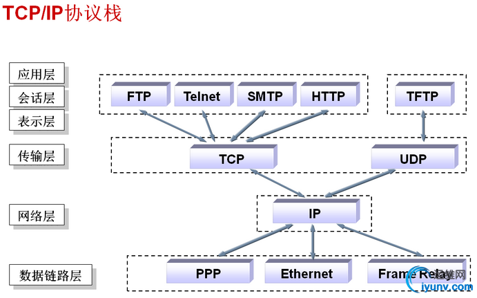

四:传输层协议与应用:
传输层的作用:IP层提供点到点的连接而传输层提供端到端的连接
TCP(Transmission Control Protocol 传输控制协议)
      可靠的、面向连接的协议;传输效率低
TCP需要克服:网络的延迟和抖动;网络的报文丢失;网络路径上,不同段的最大传输大小;其它的各种可能的失败情况
UDP(User Datagram Protocol用户数据报协议)
    不可靠的、无连接的协议( UDP是无连接的,其可靠性基本等同于IP层);
    传输效率高:直接在IP分组的基础上,增加一个8字节的UDP头
UDP的适用情景:简单的“请求-响应”服务(如DNS,请求www.baidu.com的IP地址);数据的时效性要求比较高,但是完整性和正确性要求不高的情景
四:应用层协议与应用
功能:和应用程序协同工作,利用基础网络交换应用程序专用的数据
常用的应用层协议: DNS、SMTP与POP3、HTTP与HTTPS、Telnet、 FTP与TFTP
DNS (Domain Name System 域名系统)
完成域名与IP地址之间的映射( nslookup )
端口 udp 53 / tcp 53
SMTP(Simple Mail Transfer Protocol-简单邮件传输协议)
用于发送和接收邮件
端口号25
POP3(Post Office Protocol v3-邮局协议版本3)
用于客户端接收邮件
端口号110
HTTP(Hypertext Transfer Protocol-超文本传输协议)
用于传输Internet浏览器使用的普通文本、超文本、音频和视频等数据
端口号为TCP的80
HTTPS(安全超文本传输协议)
基于HTTP开发
提供加密,可以确保消息的私有性和完整性
端口号为443
Telnet (Terminal Network)
用于文本方式远程管理计算机或路由器等网络设备
端口号为TCP的23
FTP(File Transfer Protocol-文件传输协议)
用于传输文件
端口号为TCP的21和20
TFTP(Simple File Transfer Protocol-简单文件传输协议)
用于文件传输
端口号为UDP的69

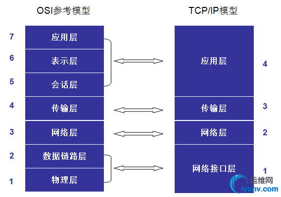

OSI七层和TCP/IP四层对应关系
